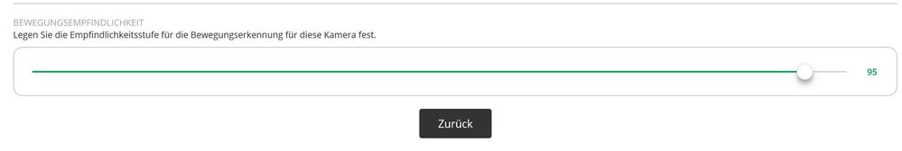

3. Bwegungsempfindlichkeit. In der App gibt es einen Test zur Bewegungserkennung. Dort kann die Bewegungsempfindlichkeit (steht normal auf 50%) erhöht werden. Ich habe die Empfindlichkeit auf 80% erhöht, doch es gibt in der App keine Option diese neue Einstellung zu speichern. Nach erneutem Öffnen der Option steht in der App wieder 50%. Wird die Ehöhung nun automatisch in der Kamara gespeichert ohne das dies in der App ersichtlich ist, oder wie hab ich das zu verstehen?

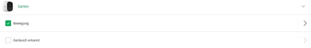

Zu 2. Da es am einfachsten ist, Einstellung über PC. Modus, rechts auf den Pfeil bei Aktiviert, Kamera auswählen, Bearbeiten, Viedeo aufnehmen, rechts auf den Pfeil, bis zum Ende der Aktivität aufzeichnen, auf Button zurück, dann nach unten scollen. Da sind dann zwei Buttons Abbrechen oder Speichern.
Zu 3. Das Gleiche nur auf Bewegung, rechts auf den Pfeil, mit dem Schieberegler einstellen, auf Button zurück, dann nach unten scollen. Da sind dann zwei Buttons Abbrechen oder Speichern.
Beim Ipad ist die Leiste mit Geräte, Modus unten. Bei Aktiviert ist kein Pfeil sondern ein Stift. Auf diesen Stift drücken ansonsten alles das Gleiche. Verändere ich die Einstellungen erscheint oben rechts Speichern.

auf der Bewegungsempfindlichkeitsseite fehlt der Speichern-button, einmal zurück und dann auf speichern. Warum das so ist, entzieht sich meiner Kenntnis. (ist schon mehrfach angefragt, sollte mit Update mal angepasst werden)

Hier nochmal vom PC: Nachdem die Empfindlichkeit geändert wurde auf Button Zurück. Auf der folgenden Seite nach unten scrollen, dann sind zwei Button zu sehen, Speichern und Abbrechen.
