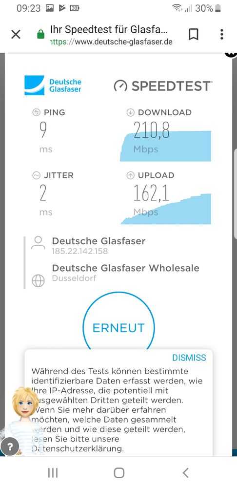

Hallo @Migo87,
mache einen Speedtest und teile mir die Upload-Geschwindigkeit mit.
Ist die Basisstation direkt am Router angeschlossen?
Viele Grüße
Anna
Arlo Community Team
Migo87
Die Basisstation ist mit einem lan kabel an einer fritz Box 7590 angeschlossen!
AnnaK
Arlo Employee Retired
Hallo @Migo87
danke für die Rückmeldung.
Bei der Upload-Geschwindigkeit sollte es überhaupt keine Probleme geben.
