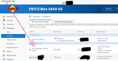

Folgende Situation: Floodlight ist nah an der Fritzbox 6850 5g und ich sehe das Floodlight und mein iPad in der Fritzbox App. Sie sind also im gleichen Netz. Dazu habe ich noch ein iPhone mit der Arlo app das im Internet ist, aber direkt und nicht über diese Fritzbox. Zuerst funktioniert alles gut, beide Arlo Apps zeigen ein Video wenn ich auf Play drücke und zeichnen auch in die Cloud auf.
irgendwann innerhalb 24 St. meist ist das Floodlight dann plötzlich  „Offline“.   Das iPad an der Fritzbox kommt aber noch weiterhin ins Internet und in der Arlo app sehe ich andere Cameras, die nicht an dieser Fritzbox hängen, die funktionieren auch noch. Auch keine Aufnahmen mehr in der Cloud.
Die Fritzbox app zeigt ein verbundenes und aktives Floodlight an und auch das iPad, nur beide Arlo Apps zeigen es jetzt offline.
Habe Floodlight und iPad Internet auf „priorisiert“ für Echtzeitübertragungen, habe aber auch schon anderes Sachen probiert wie z.B. nur 2,4 ghz WLan aktiv und nur einen Kanal benutzen.Effekt ist der selbe, das Floodlightt bleibt stundenlang „Offline“. Tolle Security Cam. 🙁
Es gibt im Moment nur einen „Workaround“ wie das Floodlight wieder sichtbar wird: in der Fritzbox gibt es eine Funktion damit kann ich das WLan „Offline für 1 min“ schalten auch wenn es aktive WLan Benutzung gibt.
Also Floodlight und iPad WLan fallen für 1 min. aus. Danach ist die Verbindung wieder da. Aber die Lösung finde ich dumm, weil manchmal passiert das 3 mal am Tag das das Floodlight weg ist und manchmal bleibt es 2-3 Tage aktiv.

Hast du die Arlo Secure App bereits deinstalliert und neu installiert? Ja, und auch die Arlo 4Pro. Beide Kameras bekommen diese: Offline
- Hast du den Status der Kameras auch über das Arlo Webportal überprüft? ja auch „Offline“. Und meine anderen Kameras an so einer alten Arlo Base die gehen ja am iPhone und iPad zu der Zeit wo floodlight und arlo 4 offline sind. Selbst wenn ich das iPad ins gleiche WLan buche und das internet da auch funktioniert, die Floodline ist dauernd mal wieder „Offline“
- Hast du die Arlo Pro 3 Floodlight Kamera an einem anderen Standort getestet? Ja und die war auch dicht oder auch 3 m weit weg im gleichen Raum wie der Router.
- Hast du eine Arlo Basisstation, mit der du deine Pro 3 Floodlight zum Testen synchronisieren und ausprobieren könntest? Nein, nur ne ganz alte Base.  Warum auch, Floodlight und Arlo Pro 4 gehen laut beschreibung direkt über das WLan des Routers.
Bin extrem frustriert. Erst hab ich ne Arlo Pro 4 gekauft, dann das Floodlight und beide gehen Offline obwohl der Router im Wohnmobil 100% okay ist, über SIM im 5G netz mit genügend Datenvolumen online ist.
Und das gleiche Problem hab ich ja auch an ner ganz anderen Fritzbox  von mir die zu Hause  am DSL hängt.

Nein, die beiden Kameras stehen sehr nah beim Router, die Fritzbox 5g steht sehr nah an einem 5 g Antennenmast und die Übertragung ist sehr schnell laut fritz box Speedtests und auch wenn das iPad am WLan mit hängt ist ide Geschwindigkeit gut.  Das ganze ist im Wohnmobil installiert und ich kann also verschiedene Orte anfahren, habe lao auch manchmal guten 5g Empfang aber keine anderen WLan Netze neben meinem. Die einzige Konstante die ich immer sehe sind die zufälligen und ständigen Offline Phasen meiner beiden Arlo Kameras.
und nein bevor die nächste Vermutung kommt, die Floodlight hat ca. 80% Batterie noch und die Arlo Pro 76% trotzdem gehen sie offline und reaktivieren geht über. Wlan an der Fritz Box kurz ausschalten und wieder einschalten, ohne das man an den Kameras was ändert.
