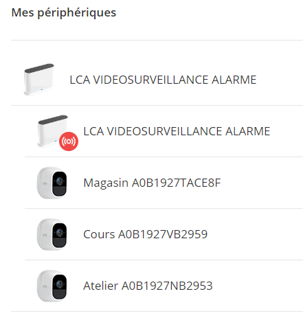

Bonjour, Je viens d'acheter un pack Arlo pro (reference : VMS4330P-100EUS ) Lorsque je fais un test de sirene à partir de l'application mobile ou du navigateur web j'ai bien confirmation que "les alarmes sont activées" mais la sirene ne se déclenche pas. Sur le modèle que j'ai il semble que les sirenes d'alarme sont directement intégrées au caméra. J'ai configuré un profil dans lequel j'ai bien paramétré l'activation de l'alarme en cas de détection de mouvement. Lorsque j'active le profil, l'interface mobile ou web m'indique bien que l'alarme s'est enclenchée (avec le bouton "désactivé les alarmes") mais les caméra de sonnent pas. Sur la station arlo il n'y a pas de haut parleur, (modèle VMB 4500) Quelqque chose m'échappe , je n'arrive pas à trouver la raison à celà Je mets une capture écran pour donner une idée de l'installation. Merci pour votre aide

Bonjour @hamatt,
Dans le cas du système PRO, la sirène se trouve sur la station de base, donc c'est la station qui devrait sonner, pas de caméras. Pourriez-vous vérifier si votre station de base VMB4500 sonne quand vous activez la sirène ?

Bonjour,
merci pour votre retour
je n'entends pas non plus de sirene sur la station VMB 45000
