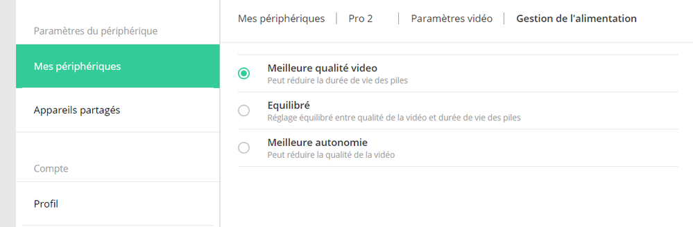

Bonjour @Dav35230,
La vie de batterie dépend de plusieurs facteurs, le nombre de détections et de vidéos enregistrées, la duration de ces vidéos, etc. La qualité de vidéo, la distance et la connexion à Internet sont également très importantes, donc malheureusement nous ne sommes pas capables d'indiquer le nombre exact.
L'option qui aide à réduire le déchargement de batteries se trouve dans le menu « Paramètres » en haut de l'écran/de l'application.
Voici les captures d'écran qui peuvent vous aider :
Je vous conseille également de lire nos articles sur ce thème :
- Quelle est la durée de vie des batteries des caméras Arlo ?
- Comment préserver l'autonomie de ma caméra Arlo ou Arlo Pro sans fils ?
- Comment modifier les paramètres de gestion de l'alimentation de ma caméra Arlo ?
Bonne journée,
Paula
Équipe Arlo
