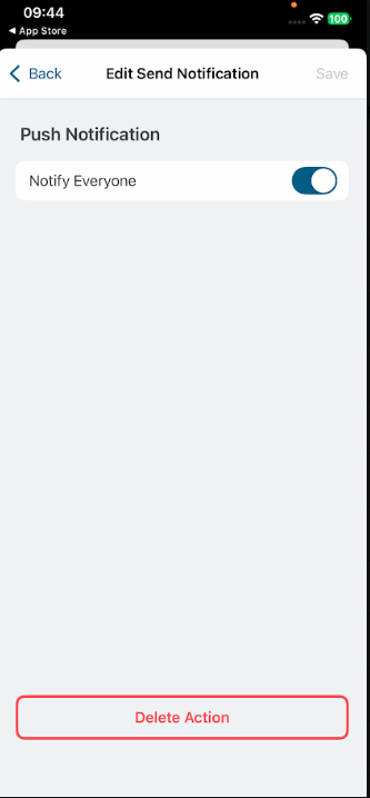

Hallo @SCR1980,
Hast du in der Automatisierung unter Ankunft/Verlassen > "Aktion hinzufügen" > "Benachrichtigung senden" die Option "Alle benachrichtigen" aktiviert und gespeichert?
Viele Grüße
Justyna
Arlo Community Team

@JustynaO Danke für die Rückmeldung. Ja, genau so hatte ich es drin und es hat nicht funktioniert. Ich werde es die Tage nochmal testen, da es ggf zu der Zeit war, als durch das Update Geofencing allgemein nicht ging

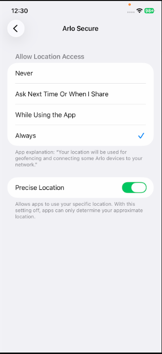

danke für deine Antwort.
1. Öffne die Einstellungen auf deinem iPhone.
2. Scrolle nach unten und tippe auf Datenschutz & Sicherheit.
3. Wähle oben Ortungsdienste aus.
4. Scrolle in der App-Liste nach unten und tippe auf Arlo (bzw. Arlo Secure).
5. Stelle den Zugriff auf „Immer“ ein.
Achte darauf, dass „Genauer Standort“ aktiviert ist, damit die Geofencing‑Zone korrekt funktioniert.
Viele Grüße
Justyna
Arlo Community Team

@JustynaO Hatte ich alles genau so eingestellt. Aber gut......
Finally, nachdem ich nun alles gefühlt 5-10 Mal neu eingerichtet, gelöscht, geändert, neu eingerichtet, getestet, und wieder alles von vorne.............. funktioniert es nun endlich, obwohl ich schluss- und letztendlich alles so hatte wie zu Beginn! 🙃
Ich gebe dem ganzen nun nochmal eine Chance. Aber das ganze mache ich so bestimmt nicht nochmal mit.
