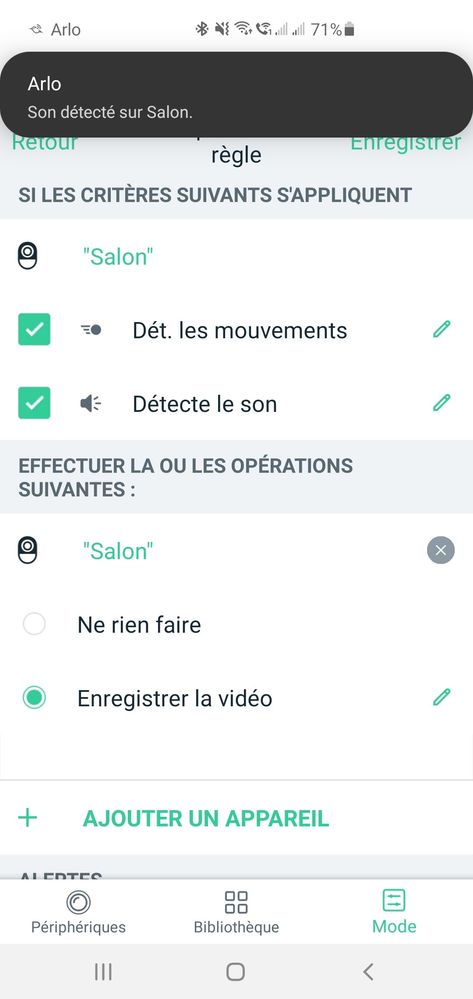

J’ai donc décalé la caméra qui se trouve maintenant à 10m de la base: le problème est toujours présent.
Pour plus d’info :
- Le problème apparait au lancement de l’appli, la caméra se déclenche (via le son et non pas le mouvement)
- Le problème réapparait lorsque je modifie la détection du son (je passe du niveau 3 au 4). Lors de l’enregistrement, la caméra se déclenche (toujours détection par le son)
Hier soir, j’ai testé depuis la maison et il n’y a aucun son dans la pièce lorsque la caméra indique avoir détecté un son lors des tests.
J’ai également désinstallé l’appli ARLO et supprimé tout de la mémoire cache et stockage.
Je l’ai donc réinstallé et c’est toujours pareil.
Enfin, j’ai essayé depuis le bureau ce matin mais via l’interface Web et je rencontre exactement le même problème (détection via le son une fois que j’ai validé mon mot de passe et que j’aperçois mes caméras sur l’écran).
J’espère avoir été assez clair dans mes explications.
J’ai des impressions écran si nécessaire mais je ne peux pas en charger plus d'une.
