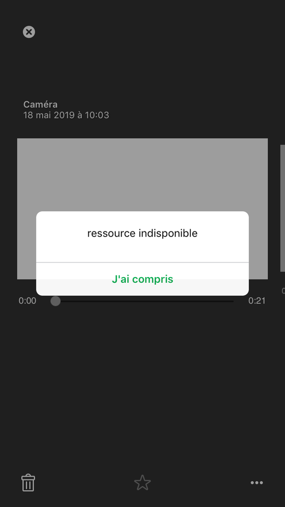

Bonjour,
Depuis quelques semaines, je rencontre des problèmes pour lire les vidéos enregistrées dans la bibliothèque.
Les mouvements sont détectés, les vidéos s'affichent dans la bibliothèque, mais à leur lecture un message d'erreur apparait "Ressource indisponible" (ci-joint la capture d'écran),
- J'ai éliminé et réinstallé la base,
- J'ai élimininé et réinstallé la caméra (arlo pro 2),
- J'ai connecté la base et caméra depuis un autre réseau,
- j'ai éliminé et réinstallé l'app arlo
Et rien n'y fait...
Merci de votre aide
