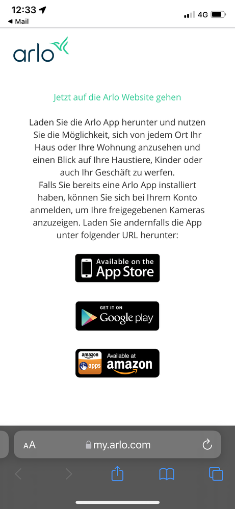

Auf der Seite „my Arlo“ kann ich nur links zum Laden der App finden.
StephenB
You can send the invite from the app. But accept it on the PC.
What do you see when you browse to https://my.arlo.com ?
You should get a login screen.
Matthias1982
Only the link for App Download
StephenB
This is on a PC?  Or a mobile device?
What operating system are you using?

Matthias1982
Hallo!
Vielen Dank für die Hilfe!
Habe es nun endlich geschafft!
Es lag tatsächlich daran das wir es auch am Computer über die App versucht haben!
Auch die direkte Anmeldung über den Browser brachte zunächst kein Erfolg.
Erst als der Login über den link in der Einladung erfolgte klappte es!
