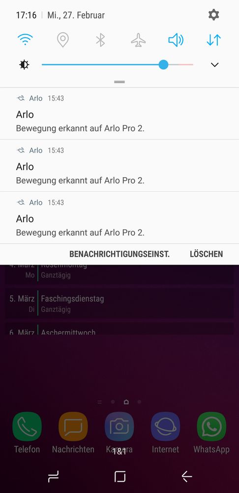

Hallo Anna,
wie gewünscht habe ich erneut die Arlo App zuerst deinstalliert, und danach erneut über den Playstore installiert.
Seit dem erhalte ich inzwischen 3 (!) Nachrichten je Bewegungserkennung.
Das sieht dann jetzt so aus, wie auf dem beigefügten Screenshot.
Also liegt hier ein konkreter Zusammenhang zwischen der Anzahl der Löschung und Neuinstallation der App und der Anzahl der generierten Benachrichtigungen.
Ich hoffe, Dein nächster Hinweis lautet nicht ich solle das gesamte Android meines Note8 zurücksetzen, denn das werde ich unter keinen Umständen tun.
Wie schaut die Lösung des Problems aus?
Danke + Gruß,
Dan

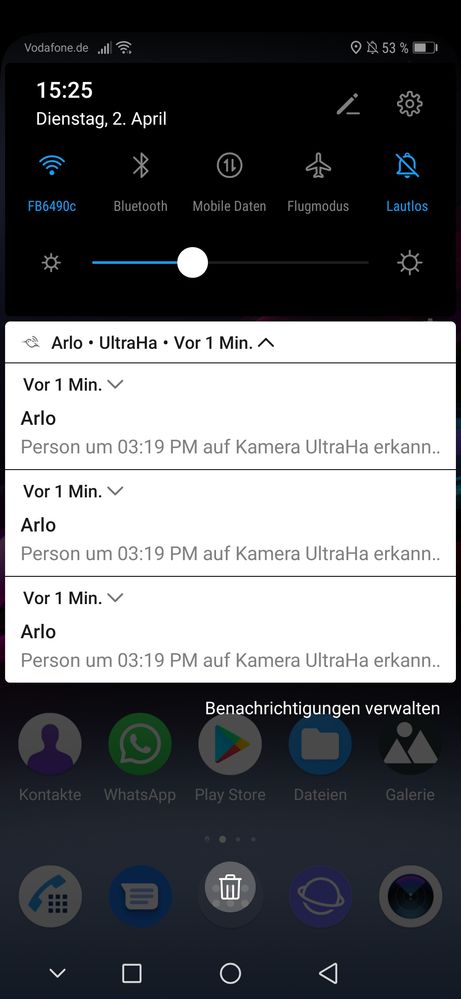

habe Update installiert. Leider sind es immer noch 3 Benachrichtigungen pro Alarm, siehe Anhang.
Gruß
Steff994

Hallo Anna,
es hat mir doch keine Ruhe gelassen und so habe ich mein Mate20pro mal per Hardreset zurückgesetzt. Danach auf das "freie Handy" die aktuelle Version der ARLO-Android-App installiert. Die ersten Benachrichtigungen kamen wieder 3-fach, aber etwas später war es nur noch 1 Benachrichtigung pro Alarm. Aktuell passt es also.
Das (Hardreset) kann natürlich nicht die Lösung sein, ich hoffe es bleibt jetzt bei den 1-fachen Benachrichtigungen.
Gruß Steff994
