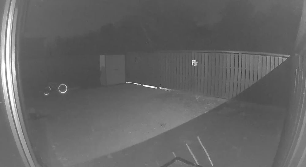

Habe bei meiner Arlo Pro 2 Kamera probleme mit der Nachtsicht, da das Bild immer nebelig erscheint.
Habe beites folgendes gemacht.
1. Hatte eine nicht original Silikonhülle, diese habe ich jetzt entfernt (Das Foto ist ohne Silikonhülle)
2. Habe die Linse geputzt
Leider bis jetzt kein unterschied Bild immer noch nebelig

Wo genau ist die Kamera installiert? Auf dem angehängten Screenshot sieht es so aus, als ob sie sich hinter einer Scheibe befinden würde.
Hast du die Kamera an einer anderen Stelle getestet?
Du könntest die Kamera auch vom Konto trennen (Einstellungen-Meine Geräte - Kamera entfernen), sie neu synchronisieren und dann das BIld prüfen.

Kamera neu installiert, aber mit dem gleichen Ergebnis.
Nein die Kamera ist nicht hinter eine Scheibe. Die Kamera ist am Zaun montiert. Das was etwas heller auf dem Bild ist ist ein Scheinwerfer von einem öffentlichen Weg hinter dem Zaun (hinter der Kamera)
Tageslichtaufnahmen sind super

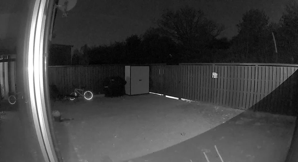

ich habe beide Kameras getestet und die Nachtaufnahmen von der anderen Kamera sind deutlich besser, sehe Anhang.

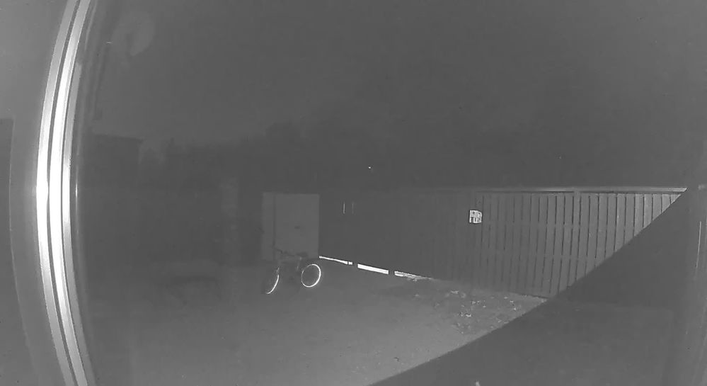

Hier zum Vergleich das schlechte Bild

Ja Tagsüber perfekt, dachte auch das es Feuchtigkeit ist, aber trotz reinigung der Linse kein Unterschied. Habe 2 Kameras die eine macht ein gutes Bild in der Nacht die andere ein schlechtes

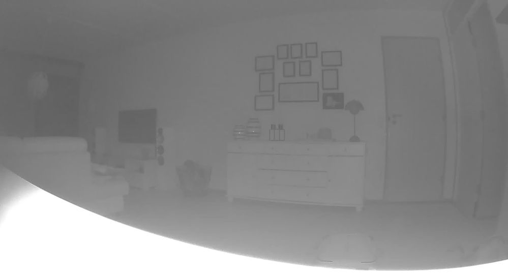

Habe ja 2 Kameras, die im Wohnzimmer macht jetzt auch nebelige Bilder genauso wie dim im Aussenbereich (Garten). Ich habe keine Einstellungen oder Updates oder ähnliches vorgenommen.
Siehe Foto

Ist die Bildqualität dieser Kamera gleich wenn Sie etwas weiter nach vorn gestellt wird?
Die Bilder wurden ohne eine Silikonhülle gemacht, richtig?

Das mit der Kamera im Wohnzimmer hat geholfen ich habe diese ja auf einem Schrank gestellt, die Kamera wurde jetzt an die Kante gerückt und macht jetzt wieder ein normales Bild. Aussen machen beide Kameras ein nebeliges Bild egal og ich Sie etwas verrücke
