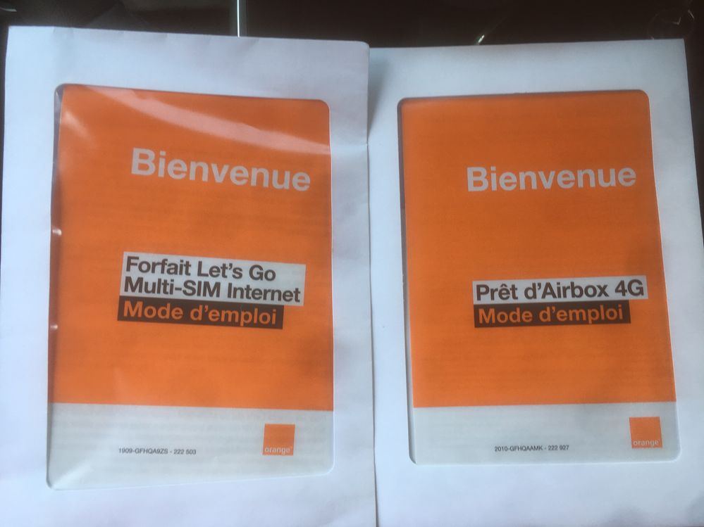

Bonjour,
J’essaie en vain de connecter ma caméra arlo go à mon téléphone, avec carte multisim et une autre carte SIM 4G de chez orange (les 2), mais lors de la lecture du QR une sonnerie grave et lumière orange clignotant sors de la camerA et la localisation échoue ensuite.
J’ai vu cela avec les opérateurs de la boutique orange mais ils ne savent pas non plus.
Les APN, ils n’ont pas l’air de connaître non plus, en tout cas il ne m’ont pas donné de nom de carte SIM ou autre. Les 2 cartes SIM sont bien débloqué.
J’ai même essayé avec ma carte SIM dans la caméra en enlevant les codes pin, mais rien ne se passe.
Bref je suis vraiment déprimé.
Pouvez vous m’aider concrètement…
Cordialement
Nicolas Baudin

Zico25300
Alors oui les carte sont opérationnel.
Je viens d’avoir le miens pour les apn des cartes, il faut que j’essaie.
Oui le technicien de ce matin m’a conseillé de remettre à zéro la configuration de la caméra et cas échéant renvoyer la caméra au vendeur si je n’arrive tjs pas suite à cela…

Re bonsoir,
Donc j’ai réinitialiser la caméra, utiliser la SIM airbox de chez orange, et même changer les apn fournis par Orange.
Rien ne fonctionne.
La caméra n’est pas détectée…
Quel est le pb?
Chez qui puis-je aller pour avoir une carte SIM modem 4G qui est compatible avec arlo go?
