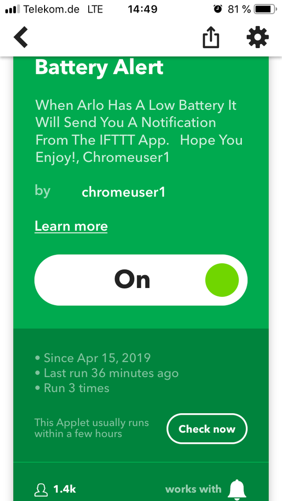

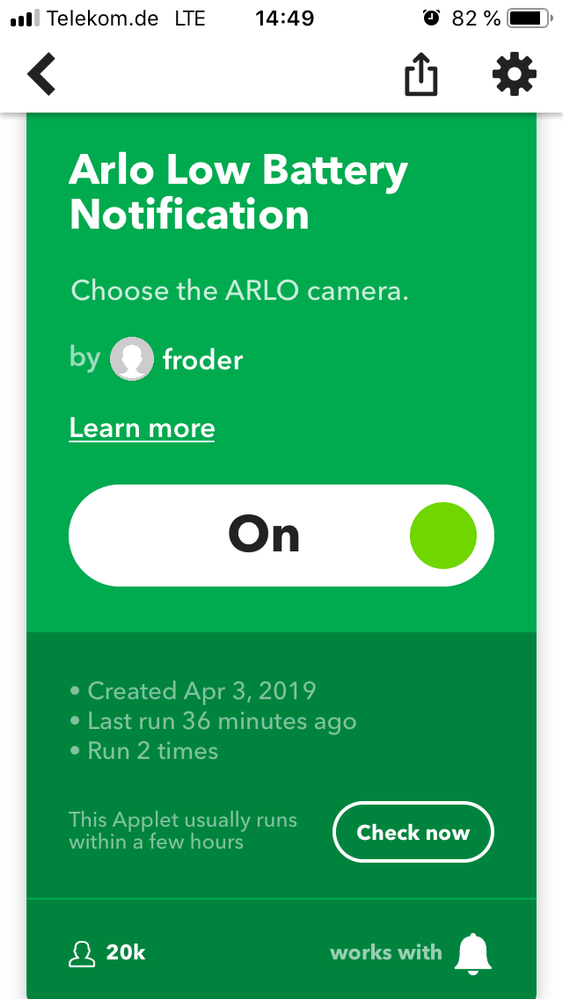

Lade gerne ein paar Screenshots hoch ...
ChrisBoKo
ChrisBoKo
ChrisBoKo

@AnnaK
Der Screenshot aus Deiner letzten Nachricht ist aber von der Mailbenachrichtigung, die in der Arlo App eingerichtet werden kann, richtig?
Bei mir kam die IFTTT Benachrichtigung bisher bei 0%.
