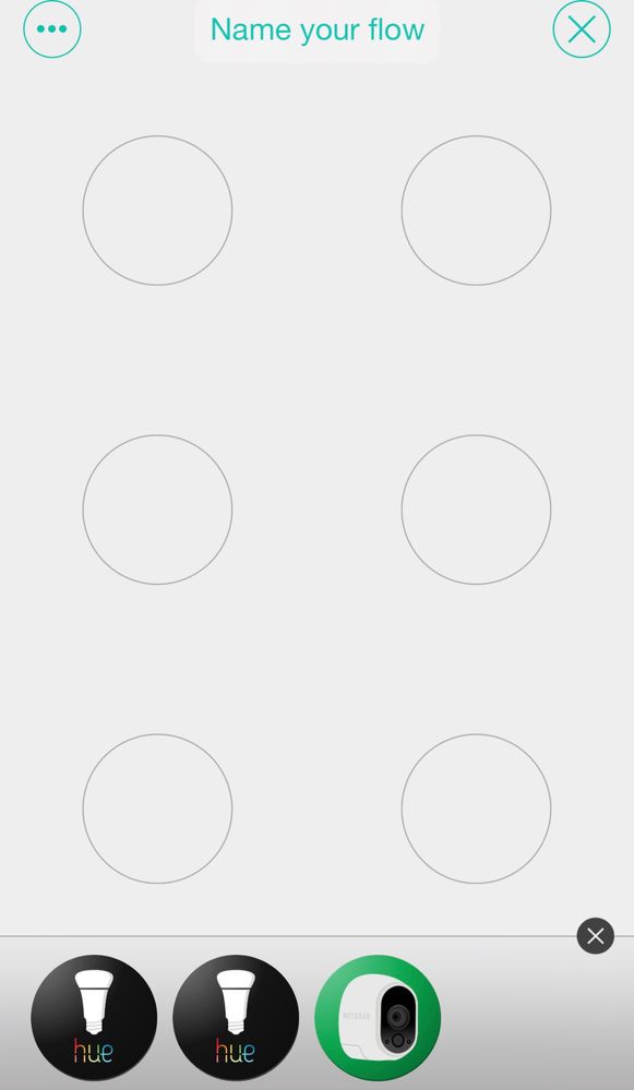

Bitte definitv die Tutorials in der App anschauen, das kann man sehr schwer beschreiben. Aber ich versuche es mal.
1) Links unten auf "Things", dann rechts oben auf "New". Dann mit dem jeweiligen Account mir Arlo und Hue anmelden (ähnlich wie bei IFTTT). War das erfolgreich, habt ihr unter "Things" alles eure Arlos und HUEs.
2) Dann zurück in den Startbildschirm und auf "Flows"
3) Rechts oben auf "Create". Unten auf das "+". Eine Arlo und die gewünschte HUE auswählen (es erscheint dann ein grüner Haken). Rechts oben auf "Add". Die ausgewählten Geräte sind dann in der unteren Zeile. Diese nach oben in jeweils einen Kreis ziehen. (siehe beigefügtes Bild 1+2). Dann ist jeweils so ein "Einstelungszahnrad" an jedem Bild. Drauf klicken und die gewünschte Einstellug vornehmen (Arlo: "New motion detected" / HUE: "Blink my Light"). Jeweils mit "Save" bestätigen
4) Jetzt kommt die größte Hürde: Mit einem kurzen Wisch die Arlo auf die ersten HUE wischen (es erscheint beim wischen ein gelber Kreis). Drück ihr zu lange, verschiebt ihr nur die Arlo und bekommt eine Fehlermeldung. Habt ihr die Arlo mit der ersten Hue verbunden, erscheint dazwischen ein gelber Knoten, beider Geräte sind somit verbunden.
Dann nehmt ihr, wenn gewünscht, die nächste Hue und streicht sie (wieder erscheint der gelbe Kreis) NICHT auf die Arlo, sondern auf den gelben Knotenpunkt und loslassen. Dann sollte es wie auf dem letzten Bild aussehen. Am Schluss aus "enable Flow" und ihr sollte eine Bestätigung erhalten und es sollte funktionieren.
Möchtet ihr eine weitere Arlo einrichten wieder bei Punkt 3 beginnen mit der neuen Arlo und das gleiche Spiel von vorne.
Ich hoffe, ich hoffe ich kann dem ein oder anderen damit helfen und die halbe Stunde tippen und auf dem Handy rumdrücken haben sich gelohnt !  Smiley (überglücklich)
