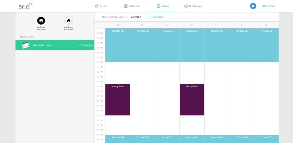

Guten tag Community
Ich habe jetzt schon viel gelesen über den zeotplan udn geofence, aber ich kriege es bei mir nicht zu laufen.
Ich weis nicht ob ich zuviel verlange von der Gerätschft, daher wäre ich um Hilfe und Tipps sehr Dankbar.
wir Benutzen 2x Iphone für die ganze Geschichte.
Folgendes möchte ich bei mir Installiert haben:
1.) Wenn wir das Haus verlassen, möchten wir via Geofence Einstellungen die Kameras Starten und wennn wir zuhause sind wieder Deaktivieren.
2.) Montag, Dienstag und Donnerstag ist ab Mittag kommt eine Nanny zu uns, wo ich gerne die Kameras nicht Aktiv hätte. Es ist zurzeit auch kein Thema sie mit der Arlo App auszustatten. (Dazu kommt das der Akku der Kameras inerhalb 1-2 Tagen leer ist, von den Benachrichtungen).
3.) in der Nacht möchten wir gerne die Terrassenkamera Aktiv halten, auch wenn wir Zuhause sind.
Jetzt ist es so, das ich leider nicht weis wie ich dies Einstellen muss, das dies funktionieren kann.
Darum wäre ich froh, wenn mich jemand etwas unterstützen könnte, mit Tips und Tricks.
Liebe Grüsse
Torpi

Hi zusammen
Ich habe nun 1-2 Artikel gelesen und habe es hinbekommen mit der Aussenkamera, ich hoffe es auf jedenfall.
Jetzt habe ich einen Screen meines Zeitplanes (Nanny-Time). Jetzt weis ich nicht wie ich es EInstellen muss, das die Kameras da nicht Filmen und am Besten keine Benachrichtigung schicken, geht dies überhaupt?
