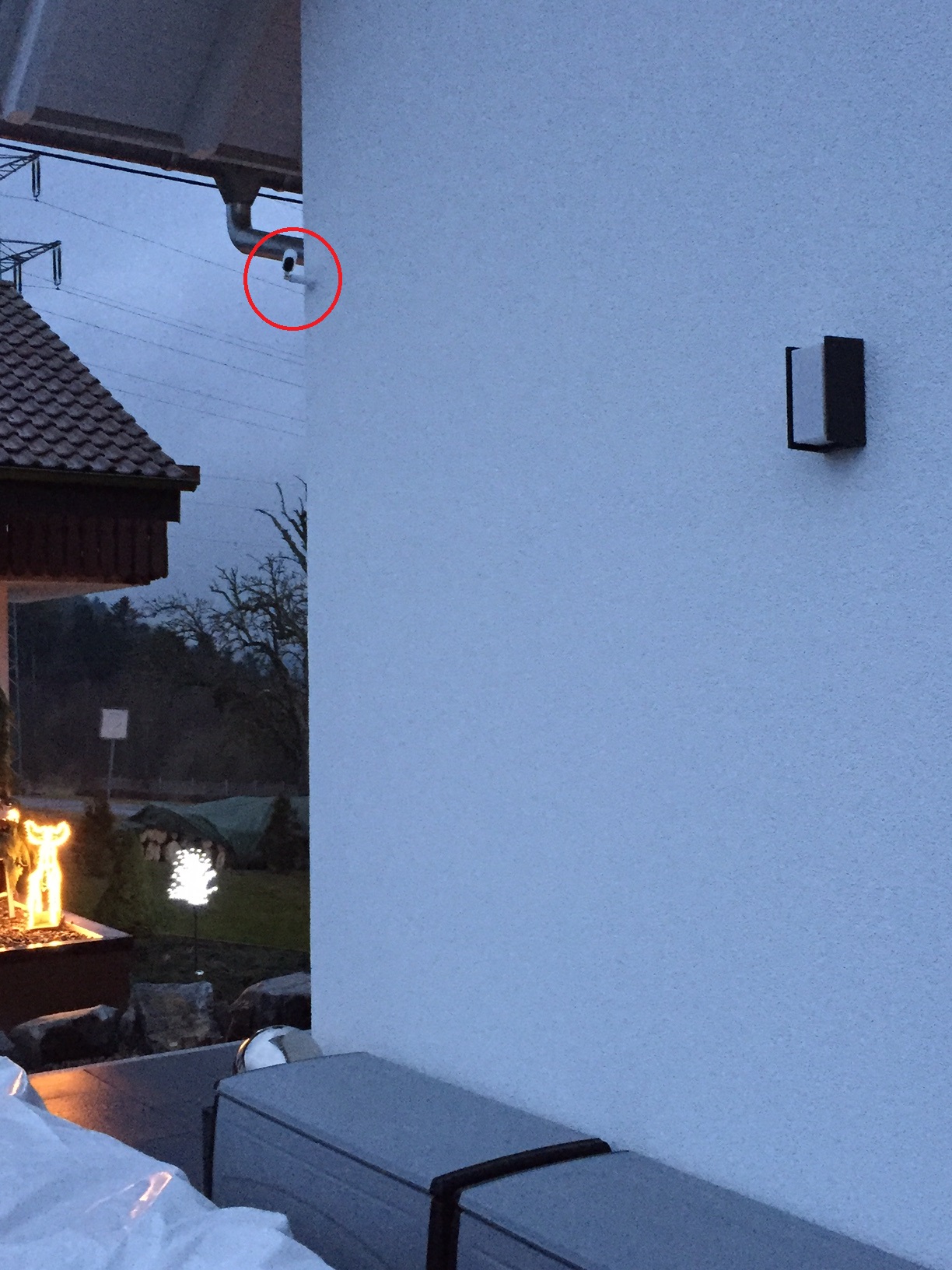

ich nutze seit einigen Tagen ein Arlo-System mit 2 Kameras und die erste Zeit hat die Bewegugnserkennung auch wunderbar funktioniert.
Heute musste ich nun feststellen, dass die Erkennung sehr spät bzw. fast gar nicht mehr reagiert.
Kamera 1:
Die erste Kamera deckt die Terrasse mit zwei Eingangstüren ab und ist schräg am Eck des Hauses auf ca. 2,80m Höhe angebracht.
Jetzt erkennt sie die Bewegungen nur noch sehr spät, praktisch erst wenn man kurz vor der Kamera steht und auch dann nicht regelmäßig.
(rechts befinden sich die zwei Türen und der größte Teil der Terrasse, welchen die Kamer nahezu komplett abdeckt)

Hallo @Aneu65,
vielen Dank für Deinen Beitrag!
Es gab keinen Update für das Arlo System in letzter Zeit. Die Firmwareversionen, die Du angegeben hast, sind die Aktuellsten. Weißt Du vielleicht, ob es irgendwelche Änderungen an der Leitung bzw. auf Deinem Router vorgenommen wurden?
Du hast erwähnt, dass Du die Kameras getrennt und wieder installiert hast. Ich würde Dich bitten, das ganze System von Deinem Account zu trennen und erneute Einrichtung folgenderweise durchzuführen:
1. Melde Dich auf Deinem Account an;
2. Gehe unter Einstellungen > Meine Geräte > Basisstation > Gerät löschen;
3. Starte Deinen Router und die Basisstation neu;
4. Gehe unter Kameras > Gerät hinzufügen > Basisstation;
5. Sobald die Basisstation erkannt wird, starte die Kameras neu (Batteriefachabdeckung öffnen und schließen);
6. Synchronisiere die Kameras wie in der Anleitung geschrieben.
Teste danach die Funktionalität des Systems.

Hallo in die Runde,
ich habe mich auch vor einigen Tagen für die Kabellose Arlo Überwachungskammera im 4er Set gekauft.
Super leichte Installation und Bedienung, ABER die Bewegungserkennung ist unter aller Kanone!
Ich Überwache einen Eingangsbereich von ca 5-6 Meter länge, angebracht ist die Kammera in ca. 2m Höhe gleich neben der Haustür, wenn ich auf die Kammera zu gehen dann erkennt mich die Kammera wenn überhaut wenn ich fast schon unter ihr stehe, bzw. daran vorbei bin. Das bringt mir überhaupt nix. Es erkennt nicht mal wenn Nachbars Katze vorbei schleicht!!!
Im Kinderzimmer das gleiche Spiel, wenn das Kind aus den Bett klettert und aus der Tür geht erkennt es wenn überhautp alles viel zu Spät! Wir reden hier über eine Entfernung von ca2-3 Meter.
Empfindlichkeit ist auf 100% gestellt, hab auch schon wie hier oft beschrieben alles neu Installiert und Konfiguriert.
Das Ergebnis der Empfindlichkeit ist mehr wie unzufrieden stellend!!!
Was kann ich hier als Abhilfe tun?
Das Kammera System hat über 500 Euro gekostet, was bringt es mir wenn die Kammera viel zu Spät registriert das hier was passiert.
Ich bitte um eine zügige Problemlösung!!!

Hallo @Stev85,
Wie erfolgt die Bewegung (in den beiden Fällen) vor den Kameras? Seitlich oder auf die Kamera zu? Könntest Du bitte die Bilder in einer privaten Nachricht senden?
Welche Upload Geschwindigkeit steht in Deinem Netzwerk zur Verfügung? Wie weit sind die Kameras von der Basisstation entfernt? Trifft das Problem alle 4 Kameras an verschiedenen Plätzen oder nur die beiden?
Sind das Arlo Wire-Free oder Arlo Pro Kameras?
Viele Grüße
Anna
Arlo Community Team

Hallo Stev85,
ich betreibe seit 2 Jahren 2 Kameras und muss dir leider sagen, dass das mit der Bewegungserkennung nicht wirklich gut funktioniert und kaum optimiert werden kann. Du kannst es mit einer schnellen DSL-Leitung etwas verbessern, das bringt ein bisschen, auch eine gute Funkstrecke von Kameras zur Basis kann helfen. Die Bewegungserkennung von Personen, die seitlich von links oder rechts ins Bild laufen ist besser als von oben oder unten, daher hängen meine Kameras schief.
Aber:
Die Bewegungserkennung funktioniert lt. Arlo nur auf 3-4m, ist aus meiner Sicht für eine „Sicherheitskamera“ ein Witz, iss aber so.
Ich habe serienweise Videos von Rücken meines Briefträgers, von vorne beim Betreten meiner Einfahrt habe ich ihn noch nie gefilmt.
Auch darf die Kamera nicht allzu hoch hängen offiziell 2,1m. Auch ein Witz, da wird sie von jedem Halunken sofort gepflückt und mitgenommen. Zumal die Kamera mit lustigen LEDs noch zusätzlich auf sich aufmerksam macht.
Das Hauptproblem aus meiner Sicht liegt im Betrieb mit Batterien. So schön und flexibel das auch ist, damit die Kameras nicht noch mehr Energie fressen, als sie eh schon tun (auch zu dem Thema ist das Forum voll), startet die Videoaufnahme erst nach erkannter Bewegung und damit immer zu spät.
Ich betreibe noch andere Kameras mit Netzstromanschluss, diese filmen quasi permanent, und wenn dann ne Bewegung erkannt wird, nimmt diese die drei Sekunden vor Erkennung plus die eingestellte Zeitdauer und speichert dieses Video. Dieses Vorgehen kostet halt Energie, die die Arlo nicht hat.

@AnnaB, das hier ist ein Beispielbild von der Einfahrt, das Auto steht ca3-4 Meter entfernt, ins Bild kommen die Personen oder fahrzeuge nicht gerade auf die Kammera zu, sondern schräg ins bild. Das Problem tritt bei allen kammeras auf. Uploadgeschweindigkeit ca 3Mbit!! Also Ausreichend, Entfernung der Cams zur Basis ca. 15-20 Meter. Guter Empfang laut Anzeige. Verwendet werden Wire-Free Cams von Arlo.
ich bitte um eine Zügige Problöemlösung!! So haben die cams 0 Funktion!!!
