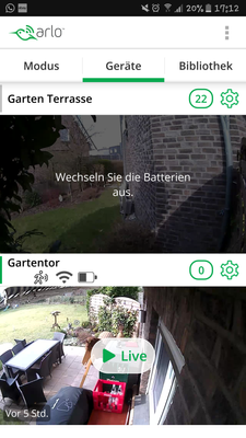

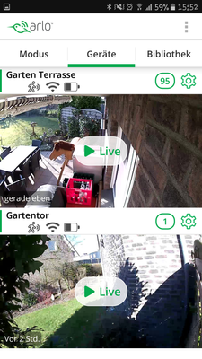

Hallo habe leider immer noch das gleiche Problem und es ist echt nicht schön wenn alle paar Minuten der Alarm losgeht ich brauch eine Lösung ansonsten ist das System für mich nicht zu gebrauchen. Habe auch schon sämtliche Einstellungen ausprobiert hat alles nichts gebracht so bald sie Sonne scheint flippt die cam aus.
Von 12Uhr bis 16Uhr 95 mal Arlam
