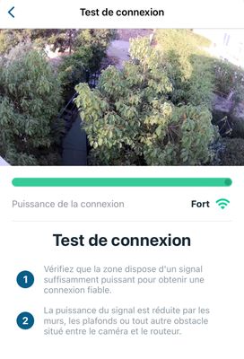

Je joins 3 photos (vu caméra 1, vue Caméra 2, et vue réglage)
La caméra 1 est à 2-3m de la borne wifi, la caméra 2 à 10m (avec de temps en temps un signal marqué rouge mauvais)

Le changement du niveau de sensibilité et le paramétrage des zones d'activité peuvent tous deux contribuer à limiter les détections inutiles. Vos caméras sont installées juste devant les arbres, il est donc normal qu'elles détectent beaucoup de mouvements de feuilles, d'arbres, etc.
