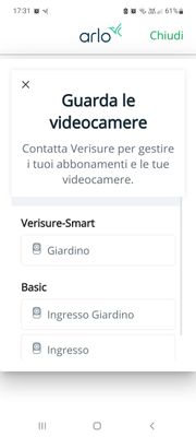

Buongiorno, mi ricollego a questa conversazione perchè ho lo stesso identico problema.
Vecchie telecamere le posso aggiungere, accendere spegnere e funzionano sempre. Quella nuova invece non registra.
Ho provato anche a reistallarla e a reistallare l'pp.
Allego foto abbonamento, modalità e software telecamera.

Buongiorno @Marcomax80,
La ringraziamo per il messaggio e benvenuto/a nella community Arlo!
Mi pare di capire che la videocamera in questione (quella che non registra) sia quella chiamata "Ingresso". Le dispiace gentilmente confermarmi se ho compreso bene?
