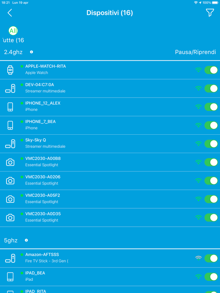

Brixia67
Buonasera,
il segnale dei vari dispositivi Arlo è al massimo, ho anche provato a collegare i due più vicini direttamente al router della Tim, stessa cosa dopo un po’ vanno offline, stessa cosa anche da web.

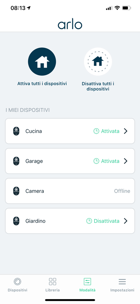

Brixia67
Buongiorno,
Questa mattina ho preso due screenshot di due telecamere dal mio telefono per il problema del Geofancing , in una di vede la freccetta verde del cellulare di mioglie, nell’altra la freccetta è grigia e quindi rusultebbe fuori casa, ma così non è ed infatti questa cam si è attivata.
Questo dimostra che il telefono condivide regolarmente la posizione, il casino sta nella gestione della posizione rilevata dall’app.
Si potrà mette fine a questo malfunzionamento??
Grazie
