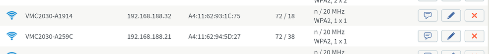

La cosa curiosa è che smanettando sul router la cam mi risulta connessa al router e ha anche un IP, infatti ha anche un IP in rete locale ma non ne vuole sapere di vedersi sull'app.
