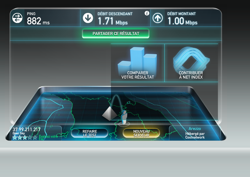

Bonsoir, je viens de tester à nouveau le signal et il est de 1.71 en descente et 1 Mbps en débit montant...Il faudra bien que je fasse avec en attendant de trouver une solution, par contre, ce que je ne comprends pas c'est que le fournisseur me dit qu'il y a un plus fort signal...si je comprends bien les données de la copie d'écran ?? Dans ce cas...aurais je fait un mauvais réglage sur mon routeur R8000 ? . Je téléphonerai pour savoir... Pourriez-vous également m'aider pour ce qui concerne l'option d'envoi de mail vers l'Iphone de mon épouse ? cela ne fonctionne pas, Y a t il un réglage particulier à faire sur l'Iphone ?? merci encore et bonne soirée.

Le souci c'est qu'il semble donc que votre débit varie. Il serait intéressant de vérifier si les moments où vous ne pouvez passer en mode live correspondent aux "creux" dans votre débit. Par contre je ne vois nulle part sur votre capture d'écran le fait que votre FAI vous informe d'un signal plus fort. Pouvez-vous préciser?
Pour votre routeur vous pouvez bien sûr appeler mais votre débit pour une connexion sans fibre en France est tout à fait dans la norme et vu que vous atteignez parfois le 1Mbps je pencherai plutôt vers vers le fournisseur d'accès que vers un réglage que vous auriez mal réalisé.
