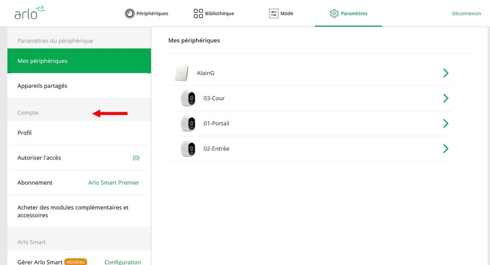

Les voyants ne s'allument pas.
A mon précédent message j'ai joint une copie d'écran,
elle n'est pas passée.

Bonjour @Alaing,
Merci de votre message et d'une capture d'écran.
Il est bien normal que vous voyez 'Compte' en gris, parce que c'est une catégorie dans la menu (comme 'Paramètres du périphérique' qui est aussi gris). Si vous avez la possibilité de cliquer sur les autres options ('Profil', 'Autoriser l'accès etc.), tout fonctionne correctement. 🙂
Je vous prie de faire un reset sur la station de base avec un trombone pendant environ 20 secondes (la station doit être branchée à l'électricité pendant la manipulation). Une fois que le voyant power et internet sont verts, procédez à la réinstallation du système et toutes les caméras.

"un reset sur la station de base avec un trombone pendant environ 20 secondes (la station doit être branchée à l'électricité pendant la manipulation). Une fois que le voyant power et internet sont verts, procédez à la réinstallation du système et toutes les caméras."
Je l'avais déja fait...
toute la démarche refaite...sans résultats.
affichage "Votre station Arlo est hors ligne
Vérifiez qu'il est sous tension et connecté à Internet."
alors que les voyants sont verts!
Je suis sans protection depuis 1 semaine !
