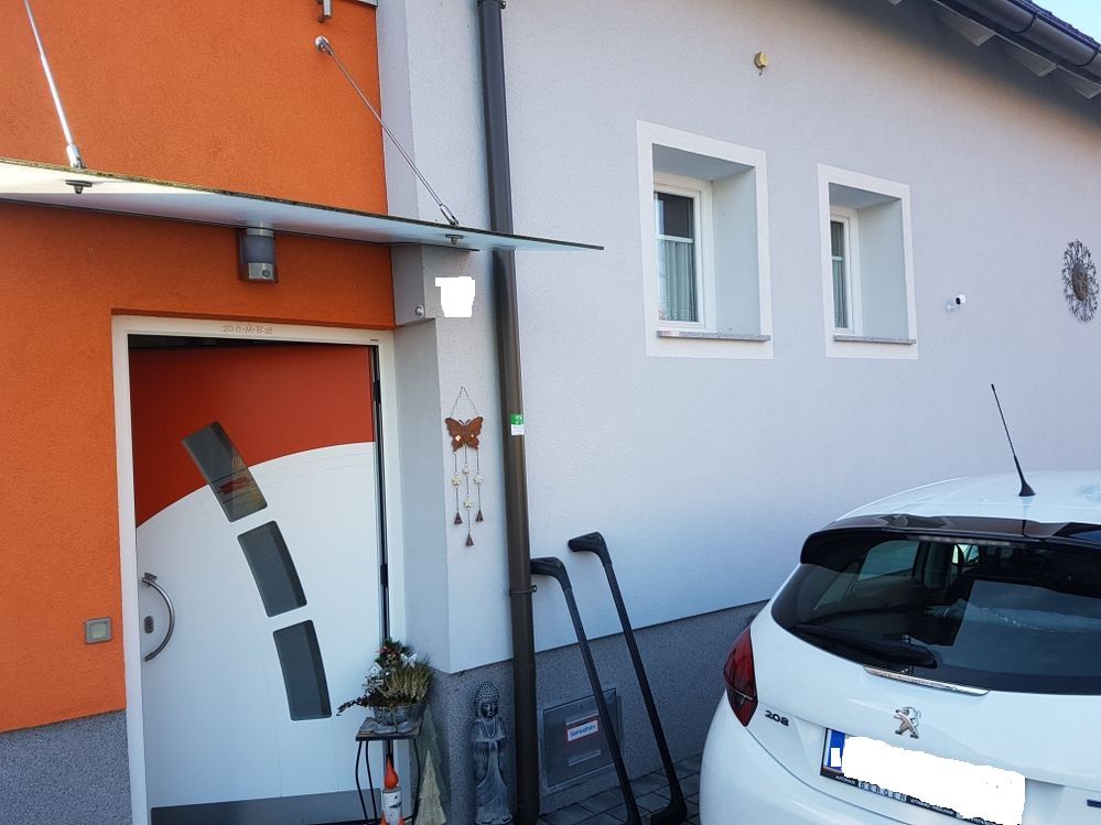

Ich habe meine Arlo Kammera ca. 3m seitlich vor der Haustüre auf eine Steinsäule gestellt.
Leider funktioniert auf diesem Bereich schon der Bewegungsmelder nicht mehr.
Kann man das irgendwie beheben, wäre mir sehr wichtig da ich so die gesammte Hausseite im Bild habe.

Ich habe nun wieder ein wenig herumgespielt mit dem Positionieren meiner Arlo Kamera. Leider konnte ich bis jetzt keine verbesserung der Bewegungserkennung feststellen, einmal erkennt sie Bewegungen einmal nicht, man kann sich nicht darauf verlassen, Empfindlichkeitseinstellung 100%. Ich komme immer mehr zu der Annahme dass es ein kompletter fehlkauf war, und die Arlo sich nicht zuf überwachung eignet. Ich schicke dir noch ein Bild wie ich die Kamera jetzt positioniert habe, vielleicht ist ja noch etwas falsch am Standort.20180103_153902 (1).jpg

Hallo @Otmar,
danke für Dein weiteres Feedback.
Die Positionierung selbst sieht jetzt besser aus.
Könntest Du bitte noch ein Foto hinzufügen worauf die Kamera gerichtet ist? Das Foto kannst Du auch in einer privaten Nachricht senden. Wenn Du Dich 2- 3 Meter vor der Kamera seitlich bewegst, erkennt die Kamera dann die Bewegung?
Ich würde die Kamera noch auf diese Weise testen, dass Du die Kamera an einem Platz positionierst, wo es vor der Kamera ziemlich viel Platz gibt, damit Du ohne Probleme Bewegungen machen oder seitlich laufen kannst. Wenn die Kamera weiterhin die Bewegungen nicht erkennt würde ich Dir empfehlen den technischen Support zu kontaktieren.

Nach einigen Probieren funktioniert es noch immer nicht. Ich habe inzwischen auch neue Batterien hineingegeben, um auch diesen Fehler auszuschließen.
Ich bin bei der Kamera seitlich vorne von hinten umhergesprungen, die LED vom Bewegungsmelder geht nur ab und zu an. Man kann nicht herausfinden wie es am besten ist.
Nach wie vor unbrauchbar, ich werde wahrscheinlich alles abbauen die unzähligen löcher zumachen, und das Projekt als Reinfall verbuchen, denn verkaufen traue ich mir so etwas nicht.
Im Anhang noch zwei Bilder.

Hallo @Otmar,
danke für Deine Nachricht und die zusätzlichen Bilder.
Ich sehe, dass Du die Magnethalterung auch auf der anderen Seite angebracht hast und ich vermute, dass Du auch diese getestet hast.
Ist in dem Modus "Aktiviert" die Push-Benachrichtigung an?
Ich vermute Du hast nur eine Kamera?

Ja die Push Meldung ist an. Ich habe die Kamera auch an der anderen Seite Probiert.
Ich habe zwei Arlo Kamera, als letzt Masnahme habe ich jetzt die zwei Kameras gegeneinander ausgetauscht. Siehe da, jetzt ist es umgekehrt, die Bewegung bei der Haustüre wird erkannt, die im Garten nicht. Also muss die Kamera defekt sein. Was soll ich mit der defekten Kamera machen.
