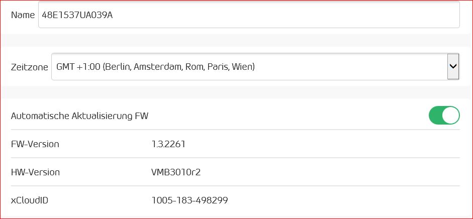

Könnten Sie mir mitteilen wie weit sich eine von den Kameras von der anderen und von der Basisstation befinden?
Beschreiben Sie mir bitte noch genau wie die LED's auf der Kamera leuchten. Eine blau/orange blinkende LED ist ein Zeichen dafür, dass die Firmware der Kamera aktualisiert wird.
Unter den Einstellungen der Basisstation prüfen Sie noch die installierte Firmware Version.

Die Basisstation habe ich noch vergangene Nacht wieder verpackt, die derzeitige Firmware kann ich daher nicht auslesen.

ich bin nun so vorgegangen, wie sie geschrieben haben. Hier die Firmware, die wohl aktuell ist:1.JPG
Danach habe ich den Reset durchgeführt. Beim Einloggen ist nun alles leer (keine Kameras vorhanden). Es öffnet sich stets die Kameraseite mit einer Erklärung, wie die Kameras zu synchronisieren sind und der Aufforderung, den Flashplayer zu installieren. Der ist allerdings in der neuesten Version xmal installiert worden. Die Aufforderung kommt dennoch. Siehe:
