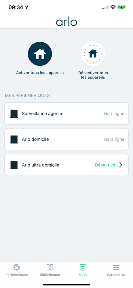

Depuis deux semaines , deux de mes 3 bases Arlo ( version 1 et Arlo 2 ) apparaissent par intermittence hors ligne ? Parfois elles reviennent en ligne
Seule la ultra ne déconnecte pas

Depuis hier, les deux stations connectées à mon domicile fonctionnent à nouveau ( arlo 2 et ultra )
Seule la station ( arlo 1 ) sur mon site de travail pose problème et apparait hors ligne, parfois je la débranche et cela refonctionne mais depuis hier pas moyen...les voyants sont au vert
Impossible ni depuis smartphone et d'un PC
