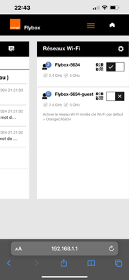

Bonjour,
Ça y est, j’ai réussi à séparer les 2 fréquences via mon compte administrateur de la Flybox.
Helas, malgré que je choisisse le wifi de la Flybox en 2,4Ghz sur mon IPhone, l’application Arlo ne reconnaît toujours pas la caméra !!! Je m’éloigne pourtant de 3 mètres du routeur. J’ai oublier le réseau et me suis reconnecté etc. Je ne comprends pas, impossible de la connecter alors que via ma freebox à la maison il n’y a aucun pb!! C’est dingue !!
