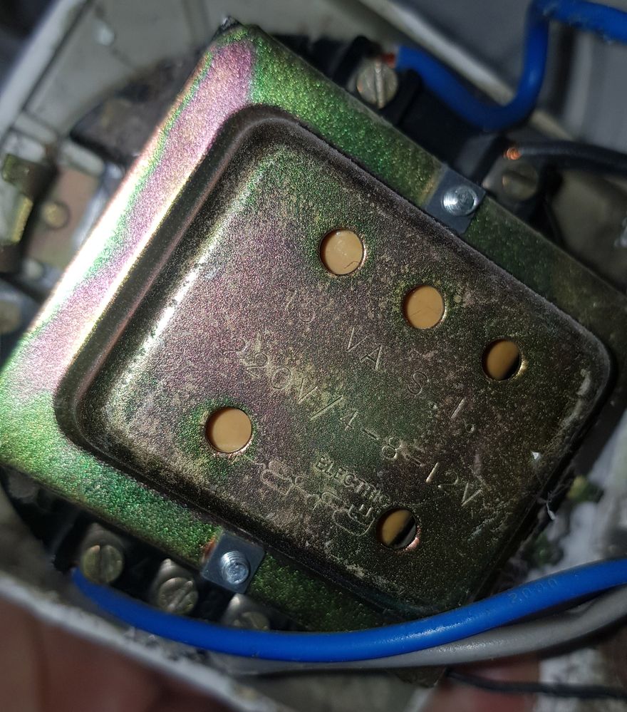

Buongiorno,
ho un impianto molto vecchio, e vorrei sostituirlo con AVD e Chime.
La scatola incasso a muro è di quelle rotonde, ed il trasformatore dei campanelli la riempie, per cui mi è impossibile inserire trasformatore e kit di alimentazione.
E' possibile, quindi, rimuovere il vecchio trasformatore e collegare AVD alla corrente 220 utilizzando il trasformatore in dotazione? In che modo vanno collegati i cavi?
E' necessario collegare anche il kit di alimentazione fornito? In che modo?

Ho fatto il mio test: nel mio caso, è stato sufficiente rimuovere il vecchio impianto (campanelli, dindon, trasformatore), collegare la 220 al trasformatore in dotazione nei fori 5 e 6, mentre in uscita verso il Video Doorbell, i 2 cavi nei fori 1 e 4.
Il "kit di alimentazione" non serve.
In questo modo si escludono totalmente i vecchi campanelli di casa, ed aggiungendo uno o due Arlo Chime si può completare l'opera.

Per farla semplice, i casi sono 2:
- se vuoi che, al tocco del pulsante, suonino i campanelli tradizionali che avevi già prima, il kit di alimentazione serve, ma come collegarlo all'alimentatore in dotazione non l'ho capito
- se invece vuoi usare il ADV collegato SOLO ad un Arlo Chime, quindi rimuovendo i vecchi campanelli, il kit non serve.
Francamente, non capisco perchè non esistano le istruzioni complete.

grazie per il suggerimento. Ho eliminato il "kit di alimentazione" e tutto continua a funzionare correttamente.
Inoltre il trasformatore ora non scotta più. Rimane l'alone di mistero intorno a quel kit ma a noi poco importa.
