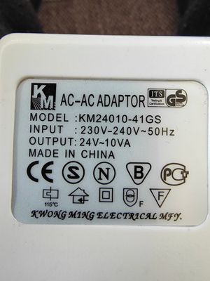

Hallo
Mein Netzteil bringt 24V Wechselstrom und 10VA, siehe Foto. Trotzdem wird die Türklingel nicht geladen. Gemessen mit einem Messgerät.
Gruss Jürg

Hallo Jürg,
du kannst noch eine Anfrage bei unserem Kundensupport erstellen:
1. Besuche https://www.arlo.com/de_de/support
2. Scrolle nach unten zum Abschnitt "Kundenportal"
3. Melde dich mit deinen Arlo Anmeldedaten an
4. Wähle die für dich passende Kontaktoption
Viele Grüße
