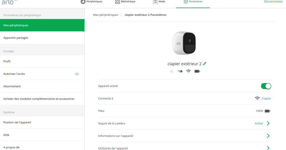

Quand je resynchrnise, la camera apparaît, je vais sur paramètres
Puis elle passe hors ligne:
VMC3040
Version matérielle H14
Firmware 1.092.0.23_32920
