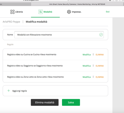

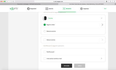

Io 2 delle 3 telecamere le ho posizionate in cucina e soggiorno...quindi ti posso dire che stanno quasi sempre a registrare. Ho impostato la durata della registrazione con l'opzione (Registra fino all'interruzione dell'attività), in modo da registrare solo l'attività che rileva. Il kit io l'ho acquistato su un negozio Ebay, ma ho visto che ci sono buone offerte anche su Amazon.
Ti allego un pò di screenshot della schermata dove gestisci le telecamere.
