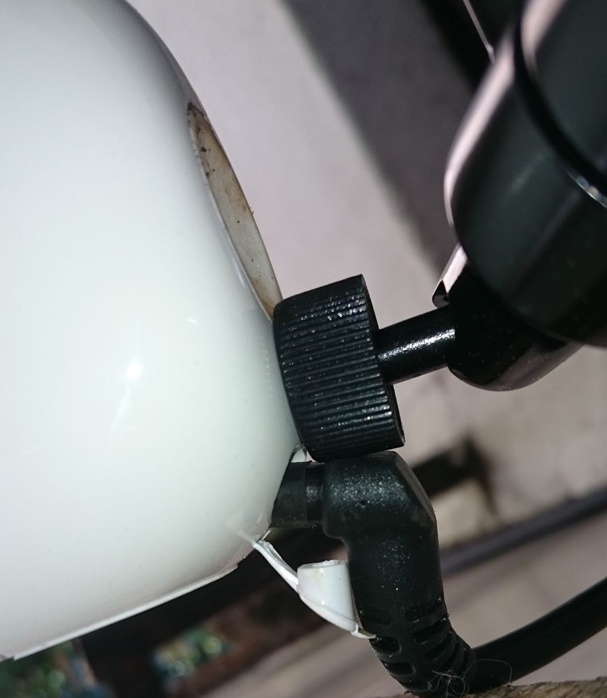

Ho recentemente installato il nuovo caricabatterie Arlo specifico per esterno (quello di color nero per intenderci) ma non sono riuscito a collegarlo alla porta USB della telecamera Arlo pro fissata a muro con supporto metallico da esterno in quanto lo spinotto micro USB va in interferenza con la ghiera a vite del supporto.
Siete a conoscenza del problema? Il supporto metallico è compatibile solo per telecamere della serie precedente?
Altra cosa, il problema potrebbe essere limitato alla sola versione nera del supporto metallico, infatti ho notato che la versione bianca ha una ghiera in plastica di diametro ridotto rispetto a quella metallica presente nella versione nera.

Gentilissimo,
grazie per le foto.
E' in possesso del supporto per esterno con la ghiera larga.
Le consiglio a questo punto di contattare il supporto tecnico per farsi inviare il supporto metallico con la ghiera (nut) più piccola.

Gentilissimo,
grazie per le foto.
