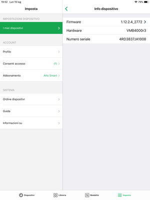

Allego la sequenza di elementi per la creazione di una modalità personalizzata.
Prima di tutto la schermata delle informazioni della base:

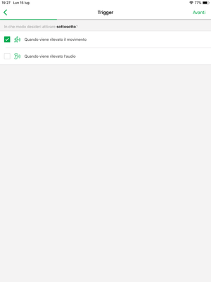

Poi ho iniziato a creare una modalità personalizzata, di cui inserisco la sequenza:
qui già è strano perché aggiungendo una regola salva la modalità
Aggiungo una regola
Per la stessa videocamera
ma registrando da un'altra
visualizzo, ed è ok, ma ...
ERRORE
Infatti non ha aggiunto la regola

Il firmware indicato è lo stesso ma la sequenza di operazioni e modalità è completamente diversa.
