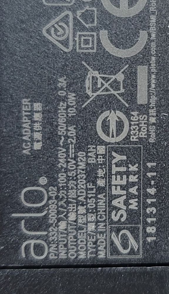

Hallo Justyna
Angehängt das Bild als Datei 5v.jpg des Netzteils 5V.

Hallo Chris64,
vielen Dank für das Bild.
Mit diesem Netzteil sollte deine Pro 3 Kamera auch ohne Akku betrieben werden. Wende dich bitte direkt an den Arlo Support und gib am besten den Link zu dem Thread - unsere Experten werden dir weiterhelfen.
