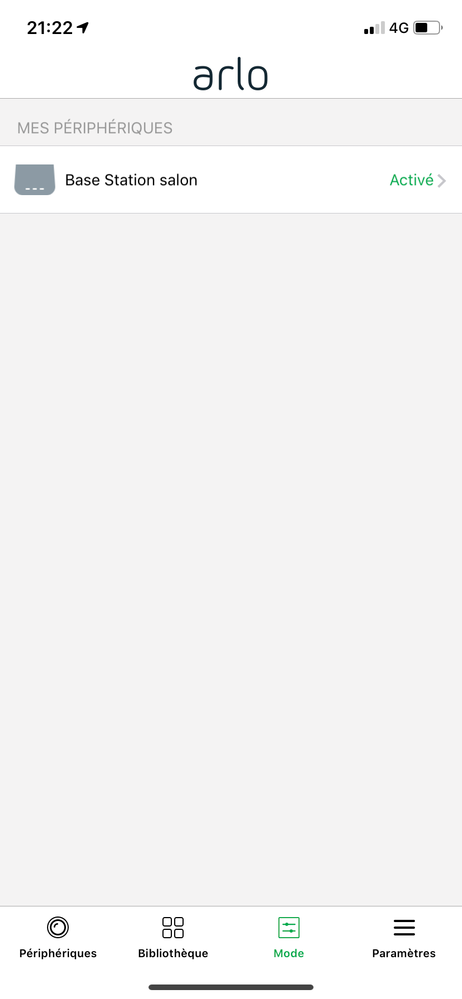

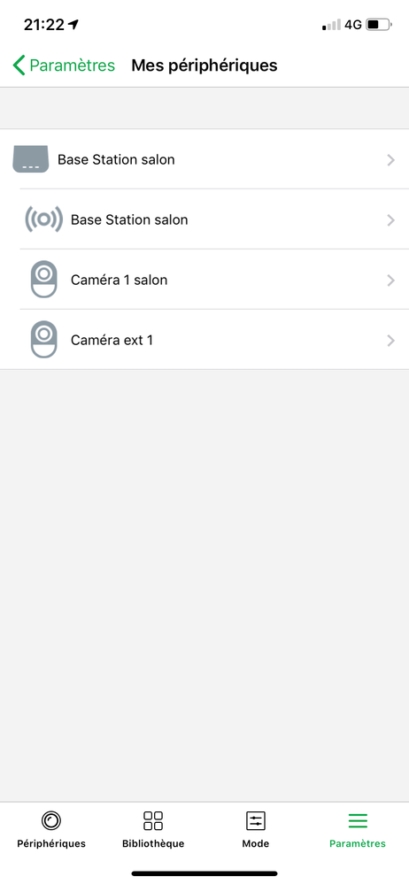

Merci pour les captures mais elles ne correspondent pas à ce que j’ai.voir fichier joint

Bonjour @Nono13,
Je vous prie de choisir le menu MODE en haute de votre application. Est-ce que vous voyez votre station de base et vous pouvez la choisir ? Si vous cliquez sur la station, vous devriez voir la liste de modes que vous pouvez modifier (par exemple le mode 'Activé') ou créer ('Ajouter un mode').
