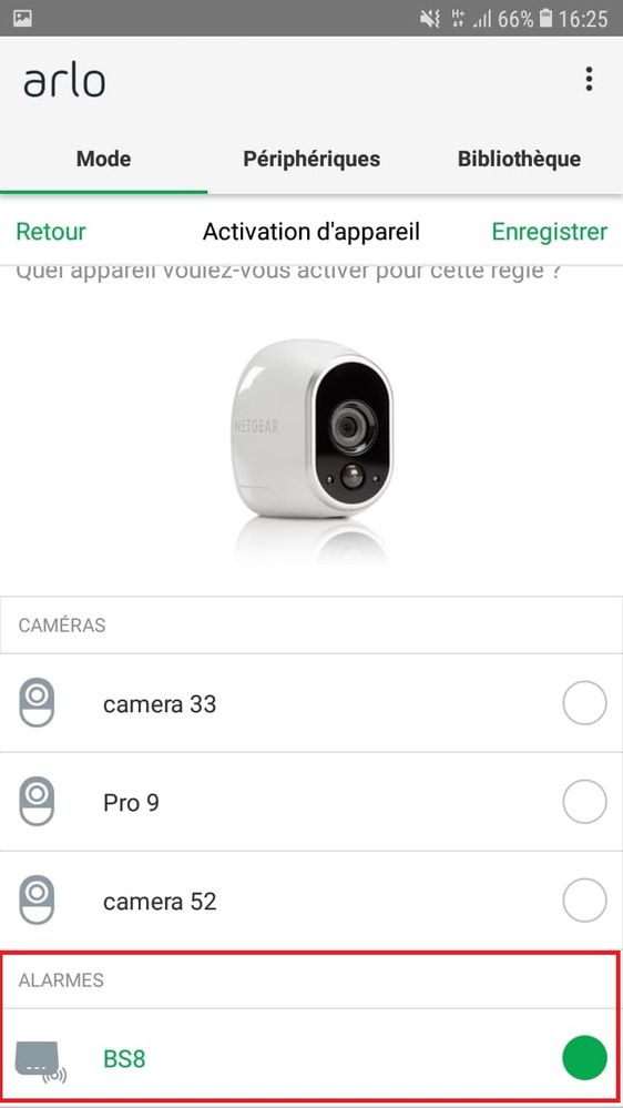

Bonjour @Nono13,
Pour que la sirène soit activée après la détection de mouvement, il faut l'ajouter dans le mode sur l'application.
Voici les captures d'écran qui peuvent vous être utiles :
1. ajoutez la station de base après le choix des caméras dans le mode
2. cochez la station sous 'Alarmes'
3. après, cliquez sur une icône à côte de 'Activer l'alarme' (sur la page web c'est une petite flèche ; pour faire ces captures j'ai utilisé un téléphone avec Android)
4. choisissez la durée et le volume selon vos besoin
5. enregistrez les changements
Bonne journée,
Paula
Équipe Arlo
