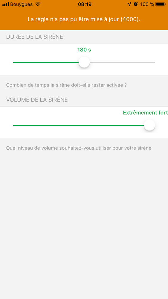

En voulant modifier certaines règles, je viens de m’apercevoir que toutes les détections de mouvement étaient décochées, dans chacune de mes règles.
Je tente de les cocher à nouveau, mais au moment de valider la règle, j’ai le message d’erreur suivant : « La règle n’a pas pu être mise à jour (4000) ».
Sur une des règles utilisant la sirène, j’ai aussi cette dernière qui est décochée.
Le redémarrage de la station n’y change rien.
Je suis avec la dernière mise à jour.
En résumé, hormis des mises à jour logicielles, je n’ai rien modifié au niveau de mes règles, et je vois disparaître la détection de mouvements et le déclenchement de l’alarme.
Très ennuyeux pour l’usage que j’en fais.
Sans parler du fait, que l’on croit qu’une surveillance est en marche mais non (pas de mouvement, pas d’alerte, et même si alerte, la sirène ne se déclenche pas).

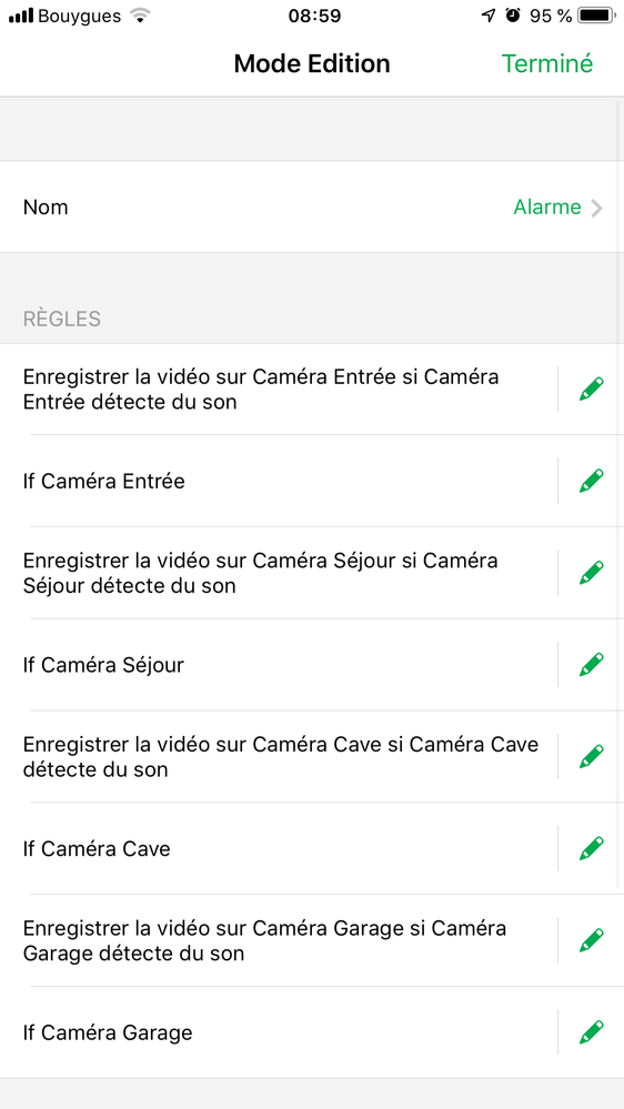

Pour le moment, j’ai renommé la règle dont j’ai fait le dernier screenshot, et tente de la recréer.
1e caméra avec détection de mouvements et son OK, sirène OK.
Si je rajoute une 2e règle (similaire à la 1e) a pour une autre caméra, erreur 4000.

Je viens de reprendre l’ancienne règle.
J’ai moins de lignes par contre j’ai dû réactiver la partie sirène.
Pour le moment, le problème semble avoir disparu comme par enchantement.
A suivre
