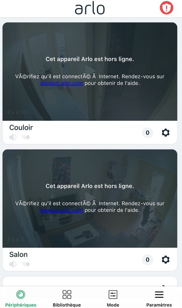

Je vous contacte car j’ai un problème récurrent avec mon système Arlo acheté au mois de juin.
En effet je possède une base station VMB 4500 ainsi que 2 caméras, la première située à environ 5 mètres de la station avec aucun objet entre la station de la caméra, et l’autre situé à environ 10 mètres avec juste un mur entre la station et la caméra.
J’ai très régulièrement le message « cet appareil Arlo est hors ligne » (voir image jointe) sur mes 2 caméras associées à la station. Cela m’arrivait une fois de temps en temps au début mais maintenant cela m’arrive plusieurs fois par jour. Je n’ai pas de problème de connexion internet car le voyant de la station est bleu et ce même quand j’ai le message d’erreur.
Parfois je n’ai même pas de message d’erreur mais lorsque j’essai de voir le live le message « connexion en cours » tourne en boucle sans jamais afficher le live puis le message « cet appareil Arlo est hors ligne » apparait.
Au début le fait de redémarrer la station permettait de resynchroniser les caméras mais maintenant même après plusieurs redémarrage les caméras ne se synchronises pas et le message d’erreur s’affiche.
J’ai déjà essayé de supprimer les caméras puis de les reconnecter à la station comme indiqué sur le forum, cela fonctionne dans un premier temps puis au bout de quelques heures le problème réapparait.
Je ne sais plus quoi faire pour empêcher les caméras de perdre leurs synchronisations avec la station, par conséquent mon système Arlo est inefficace.
Merci de votre aide.

Bonjour @Daniel-M,
Je vous remercie pour ces informations. Je vous prie de faire le test de vitesse pour vérifier la qualité de votre débit montant (upload) : https://www.speedtest.net/fr
Quand les caméras sont ajoutées, est-ce qu'il est possible de vérifier la version du firmware ? Cette information devrait être visible dans les Paramètres d'une caméra.
Est-ce qu'il y a beaucoup d'appareils connectés au réseau en même temps (les ordinateurs, le TV...) ?
Veuillez vérifier également si votre station de base reste en ligne quand vous voyez un message d'erreur concernant les caméras.
@Flat-Twin :
Pourriez-vous faire le test de vitesse et vérifier le débit montant (upload) ?
Avez-vous déjà essayé de changer le niveau de la sensibilité de vos caméras ?
Quelle est la version du firmware de votre station de base ?
Concernant la langue de notifications, cela dépend d'une langue de l'application et du téléphone. Je vous prie de changer la langue de votre appareil pour la langue française (même si cette langue a été déjà choisie ; veuillez le faire encore une fois), de redémarrer votre téléphone et de vérifier si les notifications sont visibles en français. 🙂
Bonne journée,
Paula
Équipe Arlo

Bonjour,
Voici les résultats du test de vitesse : https://www.speedtest.net/result/8456704634.png
Comme vous pouvez le voir le débit montant est correct (370 mbps).
Le firmware de la station est : 1.12.2.4_2773 (à jour)
Le firmware des 2 caméras est :1.125.13.0_31717 (à jour)
Je rencontre le problème, peu importe si des appareils sont connecté en même temps au réseau ou pas (j’ai déjà essayé de tous débrancher sauf le système Arlo pour voir, et le problème persiste), et peu importe si le wifi de ma box internet est activé ou pas.
La station reste en ligne lorsque j’ai le message d’erreur (la diode reste bleu fixe ou clignote en orange mais est affichée comme étant en ligne dans l’application), puisque je peux la redémarrer via l’application.
J’ai l’impression que le problème vient de la connexion entre la station de base et les caméras car parfois je n’ai même pas de message d’erreur mais lorsque j’essaie de voir le live le message « connexion en cours » tourne en boucle sans afficher le live.
Par exemple ce matin : message d’erreur sur les 2 caméras, station de base en ligne (diode bleu), après plusieurs redémarrages de la station via l’application l'erreur persiste.
J’ai dû faire un « reset », pour que le système refonctionne, et quelques heures plus tard le problème revient, donc système de nouveau non fonctionnel.
J’ai également contacté le support pour mon problème, pour le moment je n’ai pas reçu de réponse de leur part.
Je ne sais plus quoi faire.
Merci de votre aide

Bonjour,
Aucuns problèmes pour votre participation à la conversation, bien qu’il me semble que nous avons des problèmes différents. En relisant vos messages j’ai l’impression que votre souci concerne un problème de connexion entre votre base et internet.
Or moi ma base est bien connectée à internet (elle est toujours affichée en ligne sur l’application), c’est la connexion entre les caméras et la base qui a un problème. J’ai comme message « Cet appareil Arlo est hors ligne » sur mes 2 caméras (voir image jointe dans mon premier post).
Quand ma base est hors ligne (par exemple quand je la redémarre via l’application) j’ai comme message « votre base station est hors ligne » mais le redémarrage de ma base ne résous pas toujours le problème de connexion avec les caméras, il me faut parfois plusieurs redémarrages, ou carrément un « reset » de la base, pour résoudre le problème qui se représente quelques heures plus tard ce qui est pénible.
J’ai acheté mon système Arlo mi-juin, donc je l’utilise que depuis 1 mois environ, et je ne possède pas d’abonnement Smart autre que celui de base (gratuit avec les 7 jours de cloud, et 5 caméras max).
