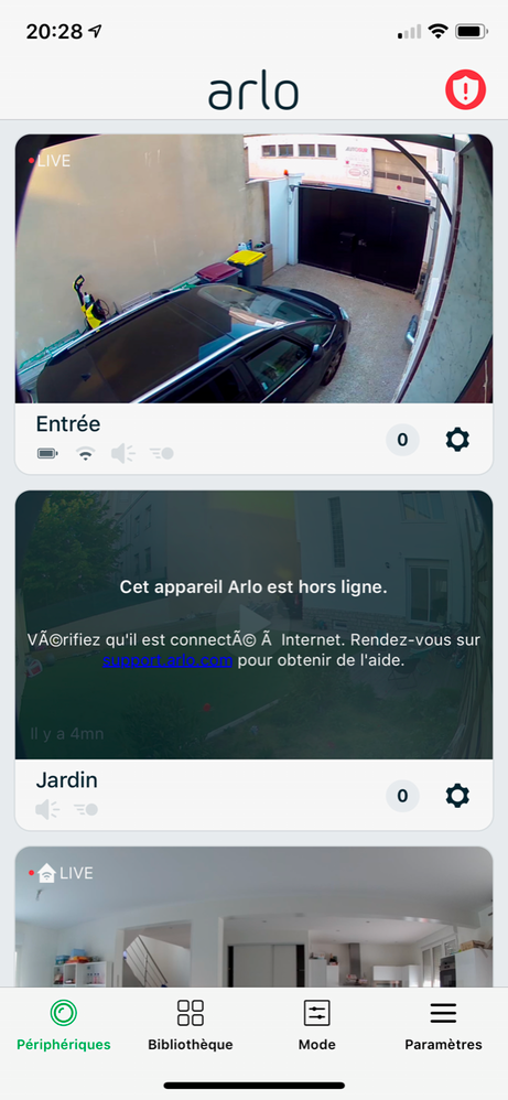

D'autre part j'ai depuis la decouverte de ce probleme souvent ce genre d'ecran quand je me connecte à l'application Arlo (cf. piece jointe). cela montre bien que la camera a eu un probleme alors que l'environnement n'a jamais changé en plus de 10 mois !

J’ai eu les mêmes problèmes que vous ( me disant que la caméra n’était plus disponible sur le réseau) j’ai fais un reboot, mais le problème de charge persiste.
