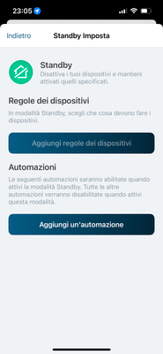

buon giorno ho appena acquistato una arlo go 2 e configurata tramite il mio iphone 14 pro però ho subito rilevato delle anomalie relative alle registrazioni ovvero la mia cam continua a registrare e mandare notifiche nonostante io tramite app abbia messo la modalità stand-by. ho provato anche a mettere delle automazioni in modo che la cam si mettesse in allerta o meno alla mia presenza o alla mia uscita ma nulla anche se sono in ufficio e la modalità si mette in stand-by la camera continua a mandare notifiche di rilevamento movimento. premetto che ho solo la arlo go 2 senza l'hub. altro difetto che la sirena viene messa in funzione solo se attivata via web. attivandola sia dal mio iphone che dal mio ipad non funziona. se qualcuno può aiutarmi grazie mille

Le dispiacerebbe allegarmi degli screenshot delle impostazioni di stand by nell'app Arlo Secure? Può allegare delle immagini scegliendo l'iconcina della macchina fotografica.

togone76
Grazie mi hanno risposto dal support ed hanno migrato il mio account alla vecchia versione perché quella nuova non è ancora compatibile con Arlo Go 2. Ora sembra funzionare tutto
