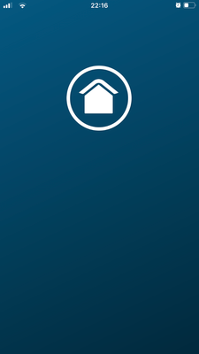

Meine Arlo App geht seit heute morgen einfach nicht mehr auf. Ich hatte kurzzeitig keine Verbindung zum Internet auf meinem Telefon und wollte die App öffnen was natürlich nicht ging. Seither geht die App auf bleibt aber auf der Startseite hängen (mit Verbindung zu WLAN oder mobilen Daten macht keinen Unterschied) - ich habe bereits die App neu installiert, Telefon neu gestartet nichts hilft. Hat jemand einen Rat - ich brauche den Zugriff auf die Kamera vom Telefon aus dringend…

Ich habe das gleiche Problem wie andere User.
Meine App bleibt bleibt seit heute und ohne Änderung auf meinem Gerät stehen und zwar mit dem blauen Anmeldebildschrim.
Auf anderen Geräten funktioniert die Anmeldung einwandfrei.
Gerät ist ein iPhone 14 pro mit neustem iOS.
die App habe ich gelöscht, Handy aus und an, App wieder installiert….usw. usw. Egal ob WLAN oder Mobilfunk, kein Veränderung des Problems.

Hallo,
Ich habe ein iPhone 12 mit Version 16.5. seitdem ich in einem Funkloch war hab ich den blauen Startbildschirm und der ist eingefroren.
hab schon mehrere male deinstalliert, es geht nicht.
