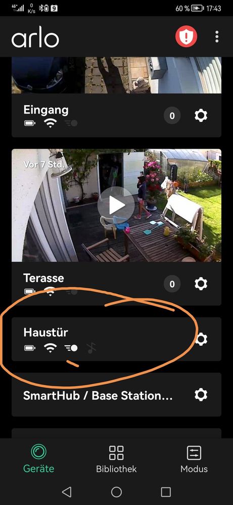

Anmerkung: Das Symbol für die Bewg.erkenung in der App bleibt immer weiß, auch wenn ich die Beweg.erkennung ausgeschaltet habe. Siehe angehängte Bilder:
1.) ......174400.jpg Bewg. ist in der App als aktiv ersichtlich
2) .....174415.jpg Bewg.alarme sind aktiviert
3) ....174428.jpg: Bewegungsalarm deaktiviert
4) .... 174443.jpg. Obwohl deaktiviert, wird das Symbol weiterhin als aktiv angezeigt. Auch wenn ich länger warte.
Bitte also prüfen warum die Bewegung nicht an die App weitergeleitet und dementsprechend kein Video aufgezeichnet wird.
