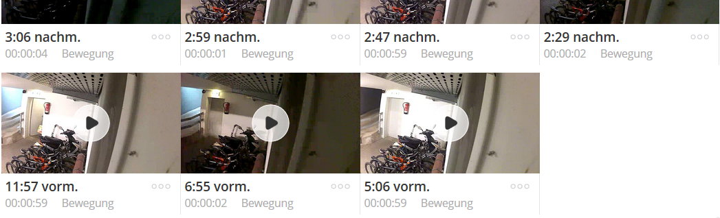

Das sind die Aufnahmen von heute. Ich denke es sind
a) etliche zu wenig und dann schau mal die Zeiten (eingestellt 60 Sek).
05:06     59 Sek.
06:55      2 Sek.
11:57    59 Sek.
02:29      2 Sek.
02:47    59 Sek.
02:59      1 Sek.
03:06      4 Sek.
Ich würde Dir die Portfreigabe für die Basisstation empfehlen - schaue dann, ob sie im Router-Menü korrekt angezeigt wird.
s.o. (War gerade wieder auf Kamera live - das Bild wäre da...)
LG Bernd-Udo

(d.h. das Problem liegt irgendwo an den Kellergeräten - aber wohl eher Basis, sonst hätte ich hier oben die Anzeige Internet: aus)
MfG
Bernd
AnnaK
Arlo Employee Retired
Hallo Bernd,
was für ein Gerät ist dieser TP?
Schließe noch zusätzlich einen Computer an den TP an (an dem die Basisstation angeschlossen ist) und mache einen Speedtest - prüfe welche Werte hier kommen.
Ich würde Dir ggf. empfehlen, eine Anfrage beim Support zu erstellen, damit alle Einstellungen genau geprüft werden.
Viele Grüße
Anna
Arlo Team
Bernd-Udo
Danke erst mal, gute Idee...
TP-LINK TL-PA251
Werd ich nachher gleich mal probieren.
Zwei Meldungen heute sind definitiv zu wenig und bei dem Glück das ich habe werden Fahrräder beschädigt und die Kamera läuft nicht...
LG Bernd
AnnaK
Hallo Bernd,
stelle sicher, dass die Verbindung dieser Powerline Adapter nicht gestört wird und mache noch zusätzlich diesen Speedtest.
Ich hoffe, dass es zu keinen weiteren Beschädigungen kommt...
Viele Grüße
Anna
Arlo Team
