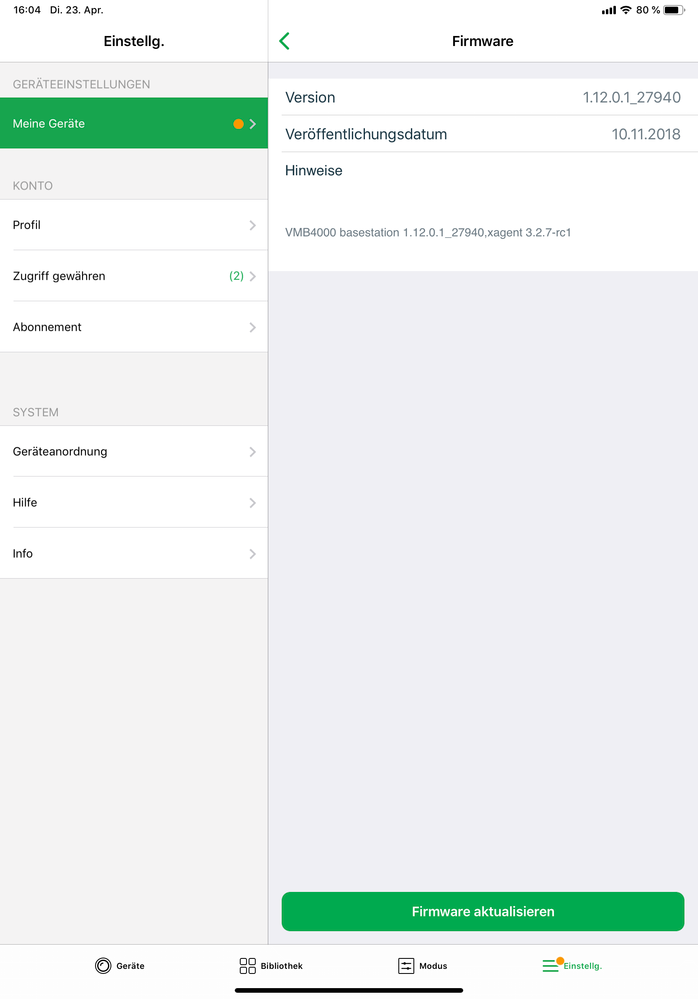

Schorsch2020
@AnnaK
So sieht’s grad aus

Schorsch2020
-Neustart habe ich mehrfach gemacht...... keine Veränderung
-Neues Gerät hinzufügen..... hat wohl nach Update gesucht und ca 5 min gearbeitet jedoch auch hier ohne Resultat
-es bleibt wie auf dem Foto
grüße zurück
Schorsch

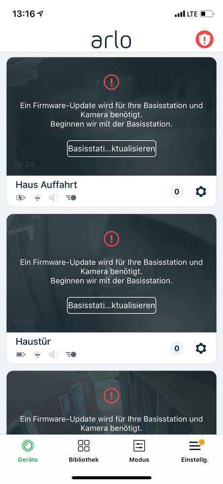

Dark_Sky
Hallo,
Seit heute morgen erhalte ich den folgenden Hinweis: „Ein Firmware-Update wird für ihre Basisstation und Kamera benötigt. Beginnen wir mit der Basisstation“. Wenn ich den Button „Firmware aktualisieren“ drücke dann erscheint nach einigen Sekunden wieder die gleiche Meldung, dass ein Firmware-Update zur Verfügung steht.
Hardware ist eine Arlo Pro 2, VMB4000r3
Aktuelle FW: 1.12.2.3_2762
Das FW-Update auf 1.12.2.4_2772 wird einfach nicht ausgeführt. Neustart der Basisstation habe ich bereits ausgeführt, danach wieder versucht, das FW-Update auszuführen, ohne Erfolg.
Was haben denn nun die Arlo-Ingenieure herausgefunden, was das Problem ist und wie es behoben werden kann? Ich habe keinen Zugriff mehr auf das Live-Bild der Kaneras, da jetzt nur noch ein statisches Bild angezeigt wird, dass ein Firmware Update für die Basisstation und Kamera benötigt wird. Wie bekomme ich diese Meldung weg, um wieder auf die Live-Bilder der Kameras zugreifen zu können?
