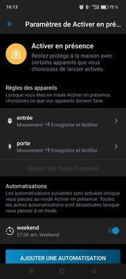

Bonjour,
Ci dessous les règles mais il est impossible pour moi de glisser la partie enregistrement sur la porte. Je dois faire un choix la porte ou la pro.

Bonjour @sebastien62,
Sur la troisième capture d'écran, il apparaît que l'enregistrement vidéo ainsi que les notifications sont activées pour le mode « Activer en présence ». Est-ce qu'un seul appareil n'enregistre pas et n'envoie pas de notifications à la fois (pendant que l'autre le fait), ou bien les deux appareils le font-ils, mais vous n'arrivez pas à les activer simultanément dans la règle de l'appareil ?
