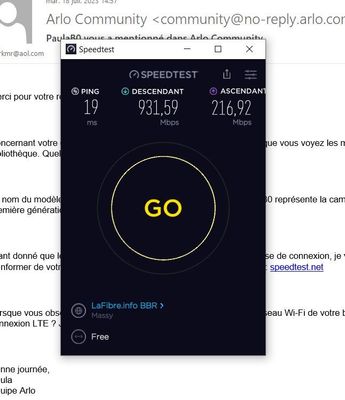

Votre question : je vous prie de m'informer de votre débit montant (upload). Vous pouvez le vérifier ici : speedtest.net
Ma réponse :
 Votre question : Lorsque vous observez ce délai, votre téléphone est-il connecté au réseau Wi-Fi de votre box ou utilise-t-il la connexion LTE ?
Ma réponse : aucun changement, j'ai tenté avec la wifi de ma box Free wifi 6E sur un GSM Ios 12.51 et sur un Ios 16.5.1. (c) puis en 3g/4g sur deux opérateurs différents (Bouygues et Free). Les résultats sont identiques, soit l'appel arrive environ 1 minute après (délai trop long pour beaucoup de personnes qui n'attendent pas plus d'une trentaine de secondes). On peut laisser un message audio (demandé par la sonnette doorbell 1e génération sans caméra ni artifice quelconque), ce qui est bien sauf que je ne sais pas où chercher l'enregistrement de ce message laissé par un visiteur (pas dans l'application Arlo, ce qui aurait été le top ; ni dans l'un de mes 2 iOS, ni par mail dans ma messagerie outlook ou autre, ce qui aurait été très bien aussi.
