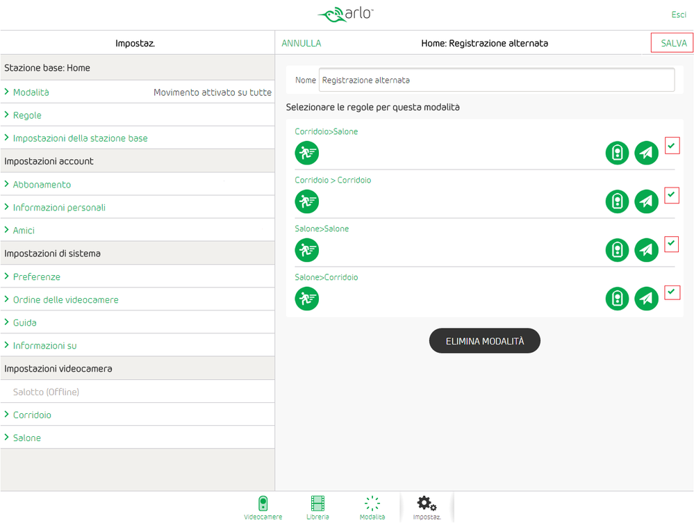

Gentile Alecos,
La prego di controllare se le quattro regole create sono
state spuntate e salvate nella modalità creata.
Aggiungo una schermata d'esempio:
In attesa di Suoi riscontri.
