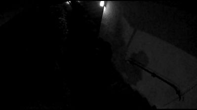

Liebes Arlo-Team,
seit dem letzten Zwangsupdate funktioniert die Nachtsicht meiner Kameras überwiegend nicht mehr. Die Aufzeichnungen werden nachts teils mit/ teils ohne IR gestartet.
Neustart der Basis; neues Synchronisieren der Kameras brachte keinen Erfolg.
Bitte dringend fixen!
Das System ist so nicht mehr brauchbar.
Weiterhin ist mir aufgefallen, dass die Systemperformance (Abfrage des Status etc.) spürbar langsamer geworden ist.
Bitte gestatten Sie mir die Frage: Wer und wie wird bei Ihnen im Haus QS durchgeführt? Wie gehabt eine Frechheit und Enttäuschung zugleich - sorry!

Hallo Anna,
nachdem ich das gesamte System "zurückgesetzt" habe werden die IR wieder aktiviert.
Jedoch:
Bei zwei Kameras ist das Bild trotz funktionierender IR viel zu dunkel. Woran kann das liegen? Ein plötzlicher Defekt (vor dem Update einwandfrei) sollte doch auszuschließen sein?
(Before)
(After)

Danke! Der Link funktioniert nun.
Leider ist der Hinweis in diesem Thread nicht hilfreich:
A. Ein Blendeffekt liegt nicht vor (in meinem Fall ist das gesamte Bild zu dunkel)
B. Sämtliche Kameras wurden bereits neu eingerichtet (inkl. Entfernen der Batterien)

Liebe Sylvia,
nachfolgend mein Lösungsansatz:
1. Zurücksetzen des Systems (wie gehabt)
2. Update der Software (wie gehabt)
3. Zurücksetzen der Videoeinstellung von "höchste Batterielaufzeit" auf "optimal" (neu)
Die verbleibenden zwei Kameras zeichnen nun wieder mit ausreichender Helligkeit bei IR auf. Der Zusammenhang mit/ zu Punkt 3 ist für mich nicht nachvollziehbar, aber zumindest funktioniert es wieder.
