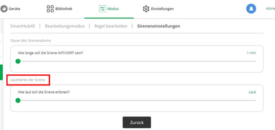

Nur um sicher zu stellen - in den Geräuscheinstellungen hast du auf 100% Lautstärke gestellt. Prüfe noch die Einstellungen der Lautstätrke der Sirene unter dem Modus: "Wie laut soll die Sirene ertönen?"

Wenn die Lautsprecherlautstärke in den Einstellungen der Kamera schon auf 100% ist, prüfe noch bitte die Lautstärke-Einstellungen deines Smartphones und die Einstellungen der Lautstätrke der Sirene unter dem Modus:

Besten Dank für deine Vorschläge. Ich habe die Einstellungen wie du beschrieben hast im Handy und im PC überprüft, es ist bei allen Einstellungen auf "extrem Laut". Inzwischen habe ich die Dezibel neben der Kamera gemessen und kam auf 69. Mehr geht warscheinscheinlich nicht. Zum Test habe ich auch einmal auf "Laut" heruntergeregelt und dann wieder auf "extrem laut" gestellt. Wieder 69 Dezibel.
