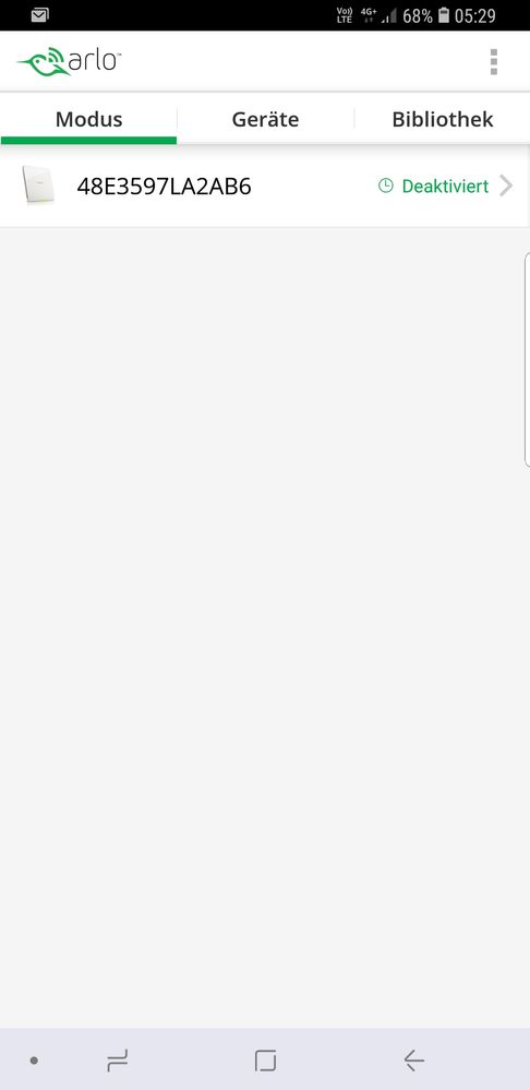

Ich habe eine Basistation VMB3010r2 mit 3 Arlo Kameras. Habe einen Zeitplan eingerichtet der schön über 1 Jahr läuft.
Seit einiger Zeit wird der Modus auf dem Handy (Android 8.0) ein falscher Zeitplan-Abschnitt angezeigt. Auch wird öfters das Zeiplan-Symbol und Deaktiviert angezeigt. Auf dem PC wird aber der richtige Modus angezeigt.
Ist auf dem HAndy die arlo-App offen und wird ein falsche Modus angezeigt, wird nichts aufgenommen.

Hallo Anna
Ich habe Android Arlo-App die Version 2.5.3_22376
Es tritt seit ca. 1-2 Wochen auf. Ab und zu wird es korrekt angezeigt. Auf dem PC über den Browser wird immer der korrekte Zeitplan-Modus angezeigt.

Hallo
Das mit dem Löschen bringt wohl nichts ausser dass das Konto gelöscht würde.
Habe die Version 2.5.2 installiert und siehe da, es funktioniert wieder mit dem Wechsel des Modus nach Zeitplan.
Demzufolge ist die Version 2.5.3 echt Fehlerhaft.
Bleibe bei 2.5.2 und werde es weiter Beobachten.
Was ich noch festgestellt habe.
In der 2.5.3 wurde unter Geräte die Zeitzone nicht mehr angezeigt. Nachdem ich die Zeitzone in der 2.5.2 wieder richtg gestellt habe, wirde diese nun auch in der 2.5.3 angezeigt.
Anmerkung
Habe 2 Handy - 1x mit der Version 2.5.2 und 1x mit der Version 2.5.3

Hallo @Bucher,
danke für die Screenshots. Ich teste noch den Zeitplan auf unserem System und konnte bereits feststellen, dass der Modus nicht richtig umschaltet. Bei mir geht er allerdings nicht mehr aus dem Modus "Aktiviert".
Ich würde gerne dieses Anliegen an die Ingeniuere weiterleiten, benötige jedoch eine offene Anfrage-Nummer. Köntest du bitte eine Anfrage bei dem Support eröffnen und mir die Nummer in einer privaten Nachricht senden?
